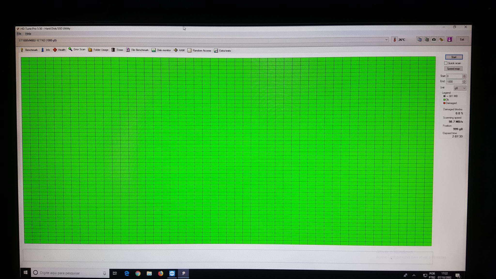

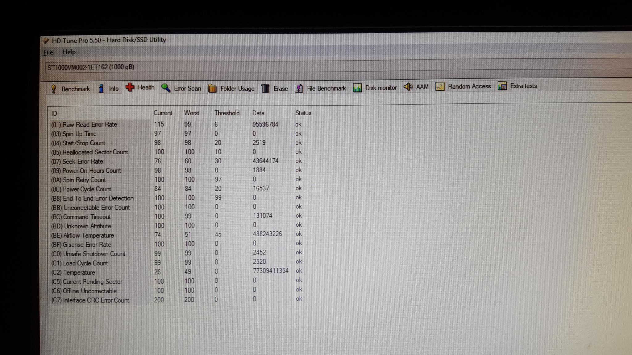

Bom dia, já tem 3 dias que deixei em modo de segurança e até agora NÃO congelou ou reiniciou. Error Scan não encontrou nenhum danificado, todos ok. Temperatura 26°. Sim uso estabilizador, já testei direto na tomada e acontecia os mesmo problema. Segue o print da aba Health20181007_172323_001.thumb.jpg.42d4bec5b25d18b2cb496cc96c3f9a9e.jpg
Aba health está ok. Coloque o print da aba Error scan. Veja se não tem capacitores estufados/vazados nas placas. Não se deve usar estabilizador, veja explicações nos tópicos em destaque do fórum de Fontes e Energia.
