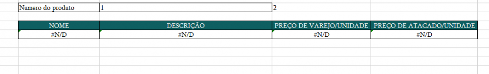

Perceba que quando eu filtro a planilha de lista de preços, o valor da caixa muda, ela só assume o valor daquela celula, e eu quero que ela assuma o valor do produto independente em qual celula ela estiver

15 minutos atrás, Patropi disse:
Bom dia @rafaelbr100
O ideal é você usar como referência o número do produto, pois caixa é algo muito genérico, por isso não serve para ser usado como critério em uma formula.
Confira na lanilha e dê retorno.
Não se esqueça de clicar em Curtir.
[]s
30_10_18_Lista de preços de produtos_Patropi.xlsx
Funcionou cara muito grato !

@Patropi
So uma coisa, como eu só quero o valor do produto, meu valor procurado da formula PROCV, pode ser o 1001 da primeira planilha?
@rafaelbr100
Desculpe a demora, mas é que eu havia saído.
Eu não entendi a tua dúvida.
Se quiser digitar o número direto na formula também dá, ficaria assim:
=SEERRO(PROCV(1001;ListaDePreçosDeProdutos;5;0);"")
[]s
