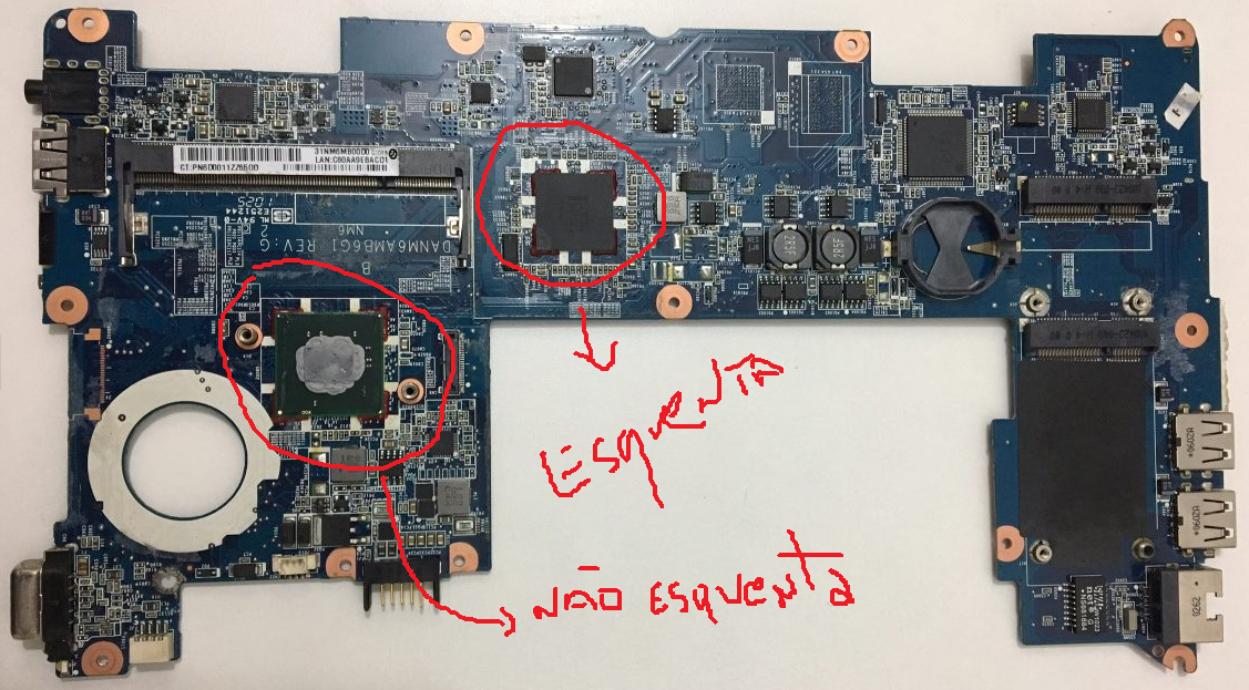

olá boa tarde, queria uma ajuda com essa placa-mãe danm6amb6g1 rev:g.
o netbook estava funcionando normalmente, foi desligado e no dia seguinte não ligou mais.
detalhe e que o led do jack liga normalmente ao inserir o carregador, aciono a chave power más a placa não starta
e se eu toco com o dedo numa parte da placa (anexo sem titulo 2) ela starta, liga o led do power, esquenta o chipset (anexo sem titulo 3_1)
más não esquenta o processador
alguém pode me ajudar?

você pode procurar os esquemáticos "service manual" da placa e ir medindo até achar o problema de posse dos dados de voltagens e até mesmo clock de uma determinado componente... sem isso é super complicado... você poderia usar câmera térmica para se tem algum componente tipo um capacitor (maior probabilidade) em curto ou usar alcool isopropílico e para ver se acha o componente que faz ele evaporar mais fácil...
Pelo menos se não está derrubando a fonte devido a um curto, então não derrubou tudo...
Não sei o seu conhecimento na área, mas cuidado ai se não tiver usando uma fonte com pouca tensão...
