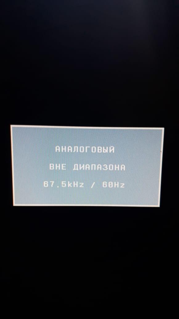

Boa Tarde, recentemente eu comprei um ps4 slim e queria conectar ele no meu monitor VGA, então eu comprei um conversor de HDMI pra VGA e quando eu conecto ele aparece essa mensagem se puder me ajudar ficaria grato obrigado.
Você comprou um deste aqui, certo?
Bom pelo jeito está acontecendo algum problema de frequência, o que é estranho já que o PS4 é 60Hz e seu monitor possui os 60Hz normalmente.
Aqui em casa mando o PS4 para uma TV, Monitor e Placa de Captura simultaneamente e também utilizo este adaptador para colocar na entrada VGA do monitor.
O que pode estar acontecendo é o seguinte, talvez o PS4 esteja bloqueando a saída por HDCP e você precise de um splitter que tenha uma porta USB ou de Fonte para mandar uma tensão e cancelar a proteção de captura do PS4.
Eu recomendo você fazer o seguinte, vai em Sistema e desativa a opção Habilitar HDCP. Dá uma reiniciada e vê se resolve. Caso você esteja sem acesso ao vídeo do console, baixa o app Remote do PS4 que você vai poder controlar ele pelo celular e mexer nas opções normalmente.
Se nada disso der certo, é como falei, precisa de um splitter ou switch que tenha uso de energia externa pra conexão do vídeo.
