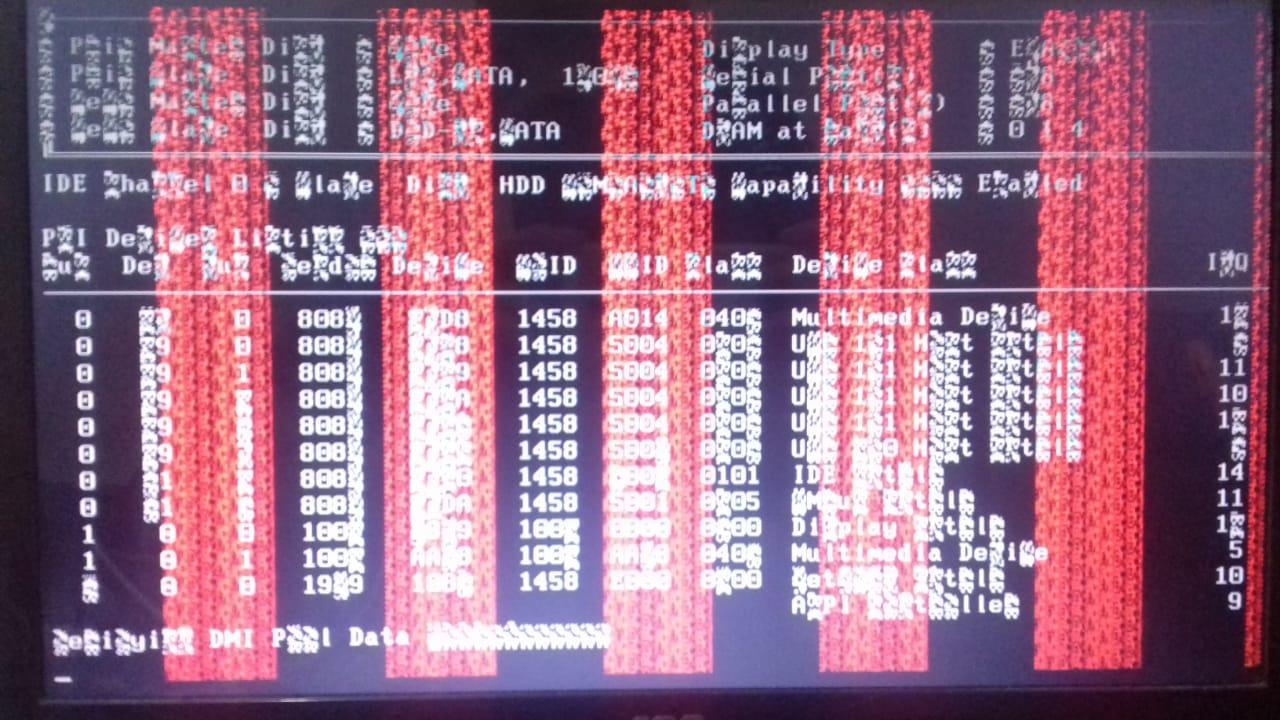

Boa tarde a todos, meu computador liga, funciona normalmente por um tempo e da uma tela quadriculada
Tenho 2 memórias 2/4GB  já testei separadas e continua do mesmo jeito, será que é a placa onboard?  Se for, será que tem como trocar ou só outra placa?
Você usa o vídeo integrado ou usa placa dedicada amigo? Já experimentou pegar o cabo de sinal de vídeo do computador e ligar numa TV para isolar problemas no monitor, por acaso?? Isso é possível, com um cabo HDMI ligado diretamente na sua placa de vídeo (ou na placa-mãe, se usar o vídeo integrado, atualmente quase todas as placas mãe tem saída HDMI e quase todo mundo tem uma TV LCD/LED com HDMI hoje em dia.

@simforoso por causa desse problema comecei usar uma placa de vídeo,  funcionava normal  até que começou a ter um problema parecido, mas não igual... monitor já é certeza não ser, já testei em outros cantos.
Com placa

Entendo.. se já testou em outras telas e o problema se repetiu, é a sua placa-mãe mesmo amigo. Geralmente é placa de vídeo que dá isso, mas mesmo com a onboard dava, então é a placa-mãe que está ruim mesmo. Não sei qual sua configuração, mas se for um kit recente, de repente vale a pena pegar uma placa-mãe usada para substituir. Mas se for um kit já antigo, parta logo para um socket AM4 da AMD, com um Ryzen 3 que seja. Abraços, espero ter ajudado!
