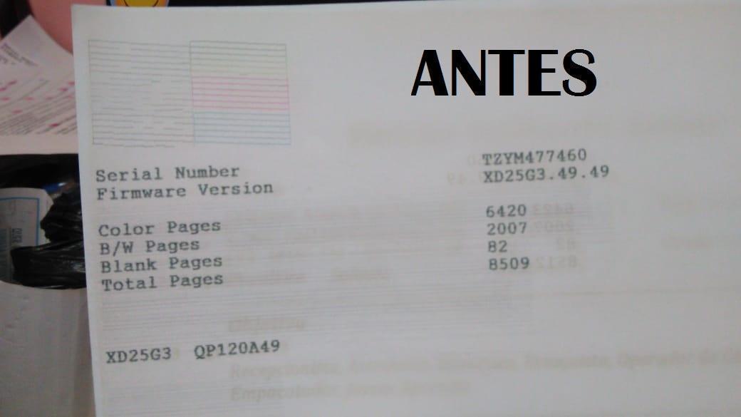

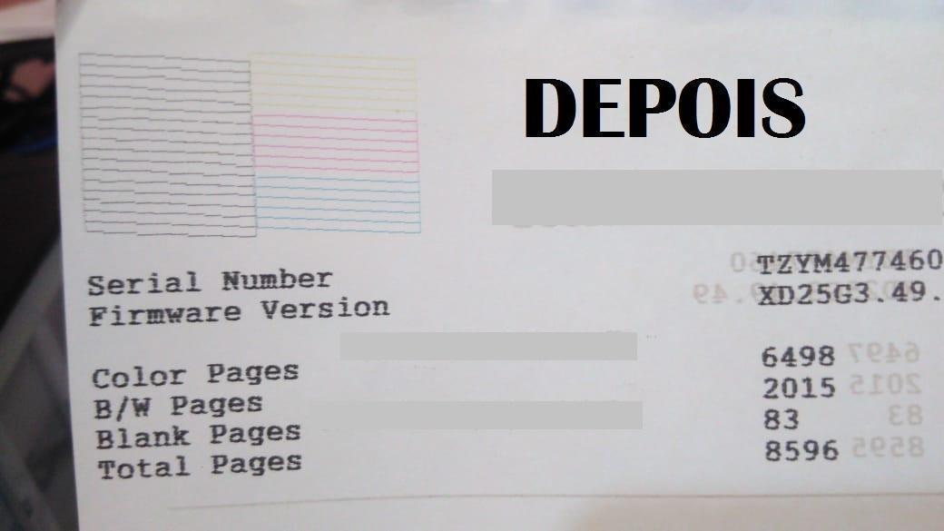

Boa noite, tenho uma epson L355 há um tempo, a tinta preta dela havia acabado, e eu sem dinheiro pra comprar a original, comprei uma paralela e reabasteci o ecotank. Em 2 meses ela começou a apresentar problemas na tinta preta, que estava como na foto ANTES, eu retirei toda tinta que deu problema e coloquei outra, fiz o procedimento de limpeza via impressora, via software mas não surgiu muito resultado, então fiz o precedimento de sangria dos cartuchos, que tinham muito ar, e o desentupimento da cabeça de impressão com alcool isopropílico e solução clean na própria impressora. Ainda não obtendo um bom resultado, retirei a cabeça de impressão e realizei a limpeza novamente, e obtive o resultado da foto DEPOIS, porém a impressão está falhada, desalinhada, e o alilhamento por software não surge efeito, a limpeza da cabeça também não e uso a impressora para trabalho, não posso ficar muito tempo sem ela. Vocês podem me ajudar com algum outro procedimento? Desde já muito obrigada!!

Thayna, bem vinda. Pelo que sei, a Epson quando dá problemas na cabeça, é melhor trocar. Tive esses problemas antigamente com Epson e a descartei. Comprei uma HP multifuncional e sem problemas. A HP possui a cabeça de impressão diretamente no cartucho e por isso não dá problema. Sempre uso a tinta original que custa aproximadamente R$95,00 a colorida e a preta é mais barata. Compro a XL que possui mais tinta. A Epson são 5 cartuchos e HP somente 2. Já está comigo aproximadamente 6 anos conectada em casa com 4 PC e ainda posso imprimir remotamente do meu celular via internet
