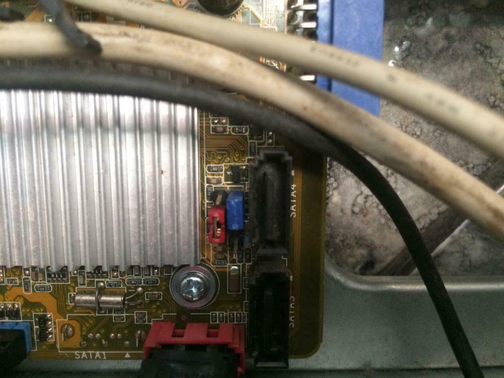

Aparentemente a pinagem está correta como no manual da placa, mas o problema persiste, se alguém souber uma solução pls só agradeço 👍🏼
@Math.Pi Bro thanks novamente, encontrei a solução, retirei os 2 jumpers, um seria para a intrusão de chassi e o outro para o RTC RAM, sendo que os 2 jumpers por padrão deveria está ali conforme o manual da placa mas sem eles acabou o problema.
