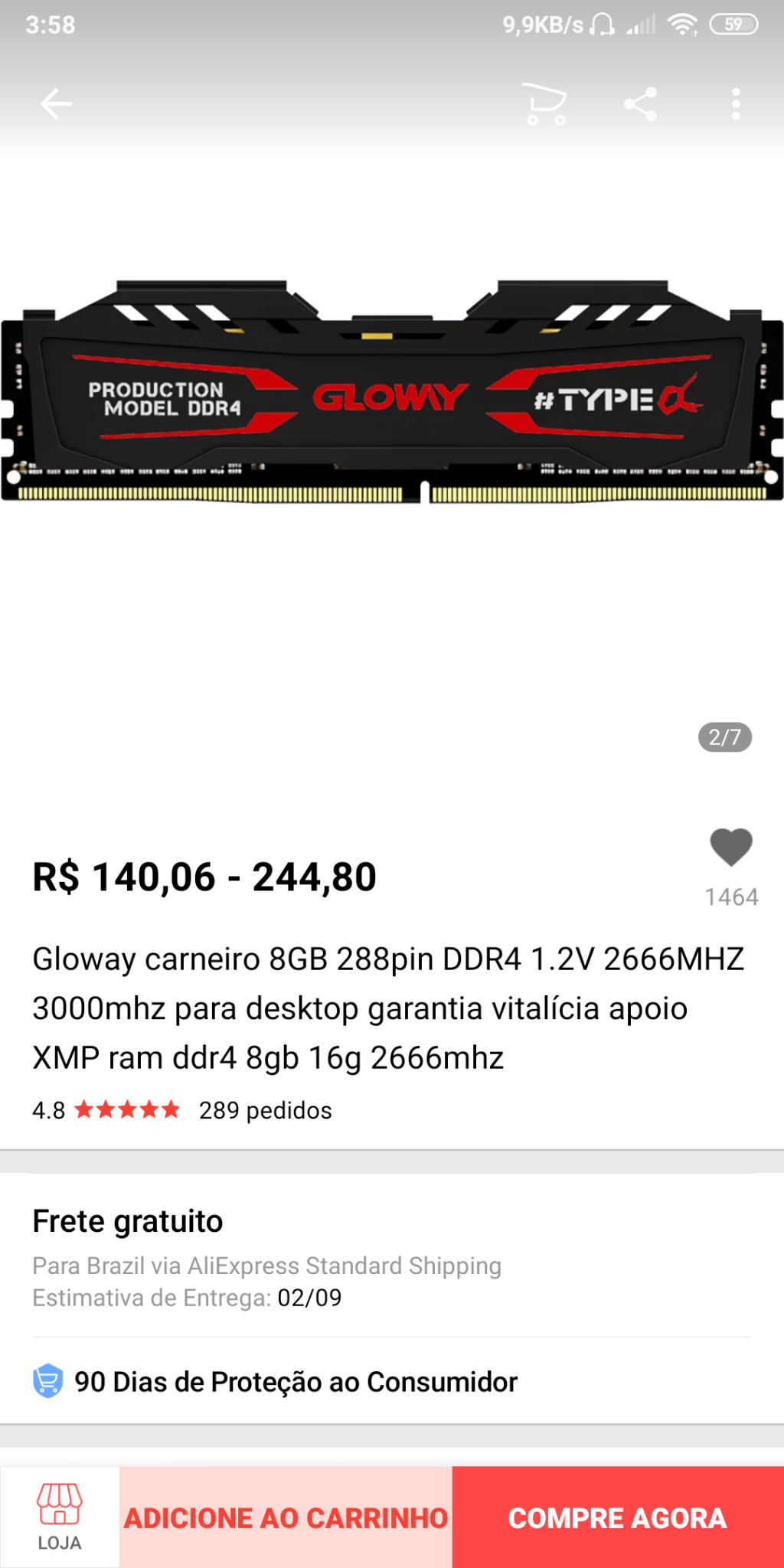

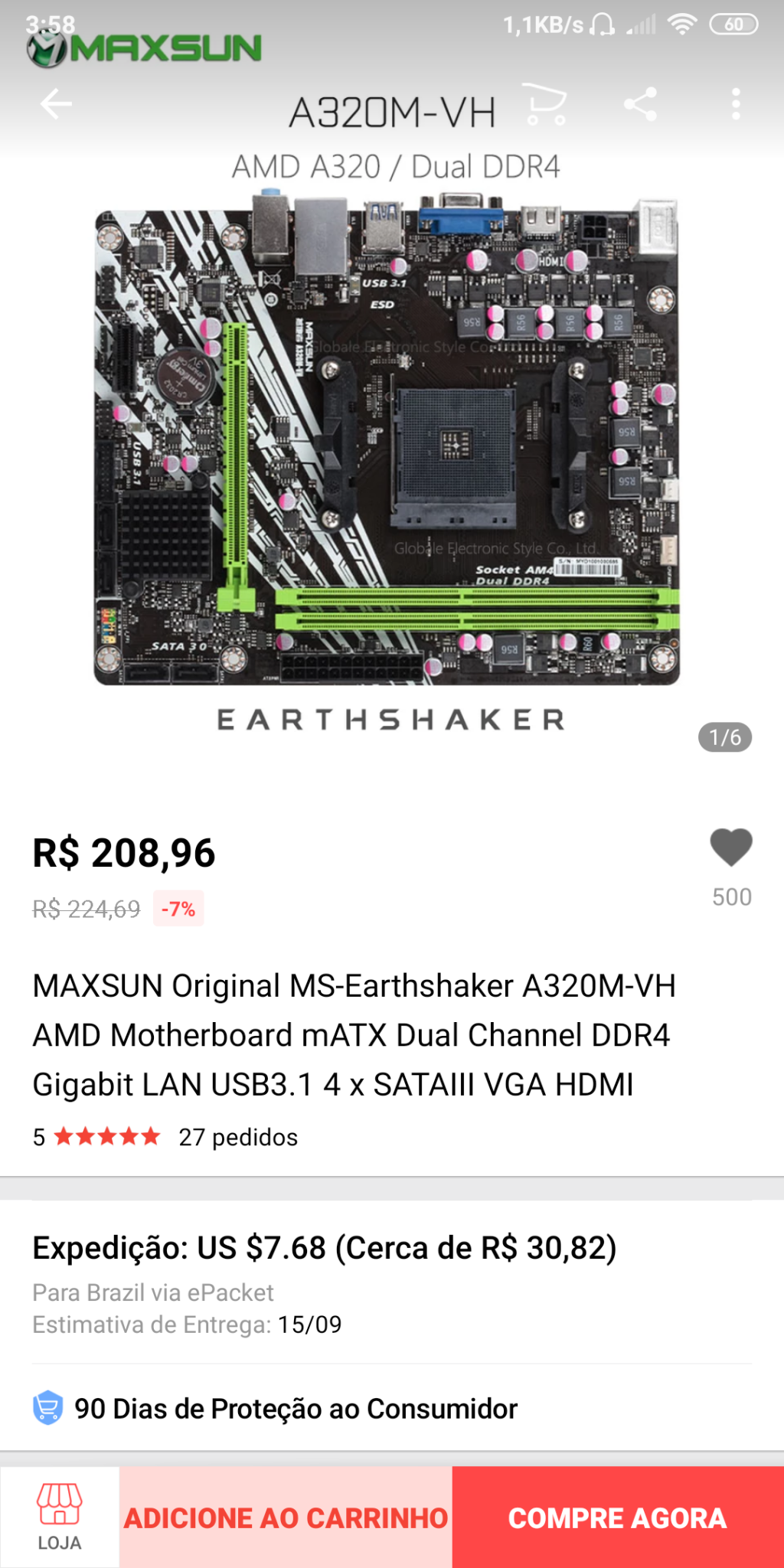

Pessoal, desculpe por ser leigo no meu primeiro post. Estou montando um pc com a plataforma AMD, estou comprando a grande maioria das peças no alixpress, acabei comprando a placa-mãe "MAXSUN MS-Earthshaker A320M-VH" e uma memória DDR4 8GB 3000MHz. Pesquisando depois no site da MAXSUN percebi que a placa aguenta apenas 2400mhz isso é possível ou essa limitação é se houver dual Channel? Caso seja verdade minha 3000mhz se torna inutilizável? Há vídeos no YouTube onde se usa uma 2400mhz com overclock para 2700.
Desde já agradeço.

você já comprou? se n, saiba q tem opções melhores lá de placa-mãe e memoria, no caso essa sua memoria da Gloway PODE subir a 3000mhz, ela vem como padrão 2400mhz, cabe a você subir a 3000mhz, no caso a placa-mãe só suporta 2400mhz, você n vai conseguir mesmo se quiser
@Sadzinho Obrigado pela resposta! Eu vi sim algumas outras opções mas como precisava mais rápido e meu orçamento é bem pouco no momento peguei essa por um tempo. Então se eu iniciar a placa-mãe a BIOS dela automaticamente irá modificar a frequência para 2400mhz e funcionar? Ou terei que fazer um "downgrade" manualmente?
como eu disse, toda memoria na AliExpress q diz ser 3000mhz ou + é você quem vai subir na BIOS, no caso elas vem como padrão 2400mhz, no seu caso é só encaixar e ligar o PC q vai setar a 2400mhz por padrão

sobre a placa-mãe, essa maxsun aí já mudou tanto de versão q eu nem sei mais qual a frequência máxima de memoria q ela suporta, mas n esquenta a cabeça com isso n, o Miguel do MW Informática conseguiu colocar umas memorias xing ling a 2933mhz nela sem problemas
