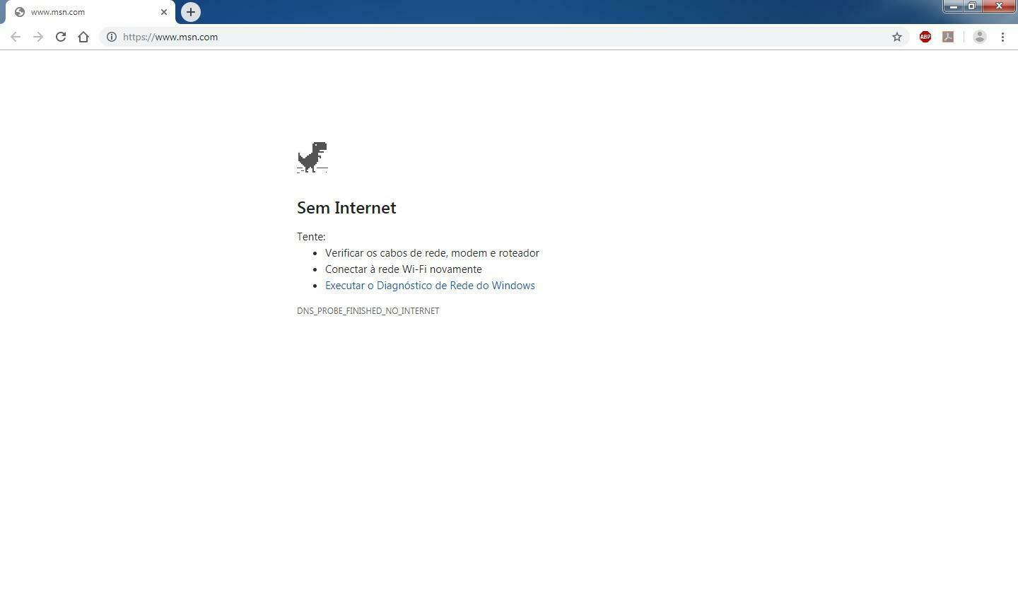

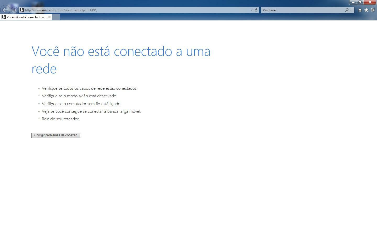

Os 2 primeiros erros são erros de DNS.
Você tem que abrir aquela janela com os endereços IPV4 nos 2 computadores, tanto o bom quanto o ruim. E ver se estão iguais.
Se estiverem iguais e mesmo assim não funcionar, tente mudar o DNS do computador ruim. Use 1.1.1.1 no DNS primário e 8.8.8.8 no DNS secundário. O procedimento para essa mudança você acha facilmente na internet.

Conferi os endereços mencionados como disse, são diferentes e desde ontem a noite o PC não conecta mais.
Mesmo assim, procurei na internet e fiz a mudança no DNS e não resolveu, atualmente a conexão se encontra na situação abaixo.

Fiz a limpeza dos caches, tentei testar a velocidade mas não carregou a pagina, e o navegador apresentou erro como demonstrado abaixo, e o teste de ping apresentou "esgotado o tempo limite" em todos os pings que testei (os de casa e o da imagem).
