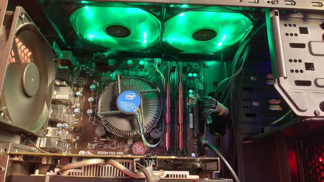

@EdsonSM 1458360719_IMG-20190828-WA00021.thumb.jpg.10385ccbd6a93c2e940964215f3765eb.jpg@EdsonSM A temperatura do meu processador sem jogar é 46c°, mas quando estou jogando sobre pra mais de 60 alguns até 80c°.

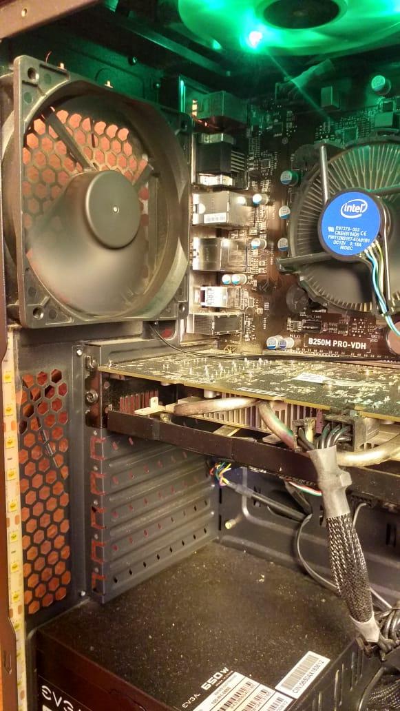

 A minha placa-mãe é a Msi B250M PRO-VDH, já olhei vários videos e vi que se o water cooler for grande ele pode ficar encostando na placa de video, por isso estou com um pouco de receio, mas vou mandar umas fotos pra você ver.
Bom dia, olhando as fotos o melhor seria mesmo um WC de 120 na traseira, mas antes verifique o estado da pasta térmica e se o cooler está bem fixado, porque como a temperatura está amena não deveria aquecer dessa forma(80 graus).
Depois dessa verificação experimente funcionar sem a tamapa lateral porque a entrada de ar frontal é bem fraquinha(tudo tapado!)

Aparentemente tem espaço na traseira para um wc de 120.
Acho que só instalando para ter certeza.

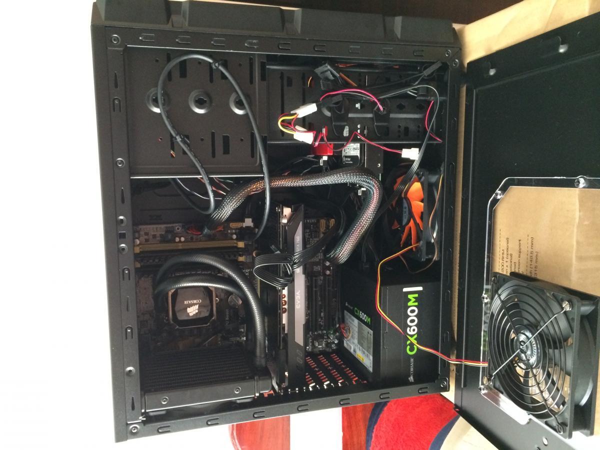

Para ter uma ideia, o K350 (detalhes aqui) tem pouco espaço mas coube um wc de 120 na traseira (foto aqui).
Creio que para instalar, é melhor instalar o wc com a fan entre a traseira e o radiador.
