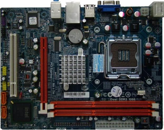

Eu tenho uma placa-mãe G41t-m7 que veio em um computador antigo da Toshiba, uso ela há muito tempo. Recentemente adquiri um Xeon e5450 adaptado e antes eu usava o Core 2 Duo e8400 que veio na placa.
Especificações:
Fonte bomba 250w
6gb de ram(1 pente de 2gb e outro de 4gb)
Placade vídeo GeForce 210 silente 1gb da Asus
Air cooler Dex DX-7120 (que é quase uma ventoinha xD)
O problema:
O PC funciona normalmente com o e8400, porém ele não dá vídeo com o e5450, mesmo com a BIOS atualizada para a última versão. Me recomendaram usar uma BIOS modificada com microcodes, porém não acho essa BIOS modificada em lugar nenhum.
E agora quem poderá me defender?

@Flcl https://mega.nz/#!qkpjxChA!vEcuwPFweA58aVB1DVRd9HAph77gYh7ZeBKoEdUbJ2U Boa sorte.
Eu achei aqui https://www.technopat.net/sosyal/konu/ecs-g41t-m7-xeon-icin-bios-modlama.496924/

Bem... Eu esqueci do mais simples, reiniciar a BIOS, porém agora surgiu outro problema, a temperatura fica entre 80° ~ 90°. Já vou providenciar outro cooler, mas 90° é absurdo. Você recomenda algum cooler ou vou ter que jogar nitrogênio líquido no esquentadinho?
voce colocou pasta térmica? O Cooler esta preso corretamente? Esse Xeon tem TDP de 80W, não é tão esquentadinho assim e um cooler box ja deveria dar conta...
Eu instalei um desse a um tempo atrás com o cooler box de um core2duo de 65W e ele manteve a temperatura em 55 graus em idle e 74 graus em stress, o que não estava de todo ruim. Ai eu fiz um undervolt de 1,150V para 1,050V e a temperatura caiu para 42 graus em idle e 67 graus com stress
Instale a BIOS com os microcodes para ele poder funcionar corretamente? Pode ser isso também que esta fazendo a temperatura subir desse jeito. Se não instalar os microcodes acontece muitas vezes de não reconhecer todos os núcleos, e também de funcionar de modo estável...
Pode ser que depois de instalar a BIOS nova apareça um bug que le errado a frequência do processador. Se isso acontecer basta acessar a BIOS e colocar manualmente o valor correto do FSB e multiplicador desse processador. Isso acontece porque depois de atualizar a BIOS ele mantem o FSB e multiplicador do seu processador antigo...
@gutopereira O programa estava bugado, então baixei o Core Temp e bateu no máximo 70°. Obrigado mesmo assim pelo disponibilidade de vocês, agora como fecha o tópico?
