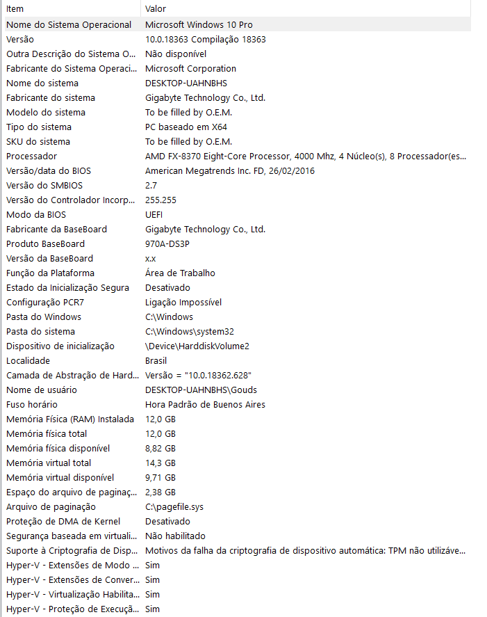

CONFIGURAÇÃO DO SISTEMA:
-Geforce GTX 1050TI
-AMD FX-8350
-GA-970A-DS3P (rev. 2.x)
-12 giga de ram ddr3 hyperx (3x4G)
-Fonte Corsair 600W
-HD: ST500DM002-1BD142 500GB
-SSD: KINGSTON SA400S37240G 240GB
-Windows 10 Pro Não Genuíno,  Versão 10.0.18363 Compilação 18363
-Nunca configurei Overclock neste computador.
- A BIOS está atualizada conforme minhas breves pesquisas.

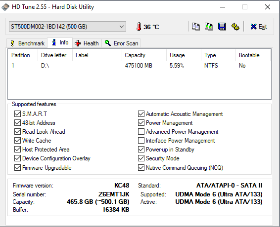

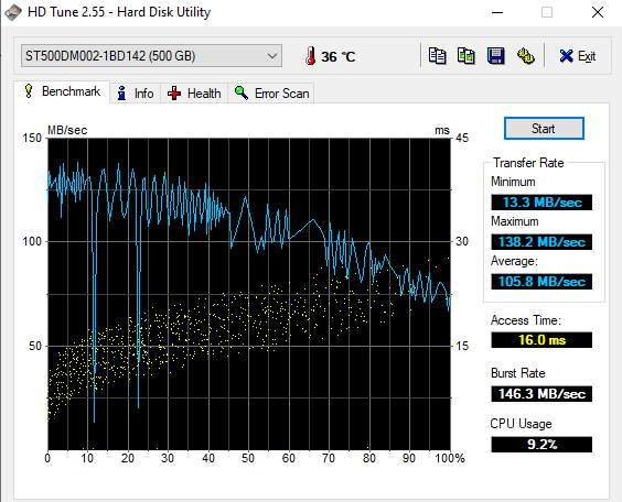

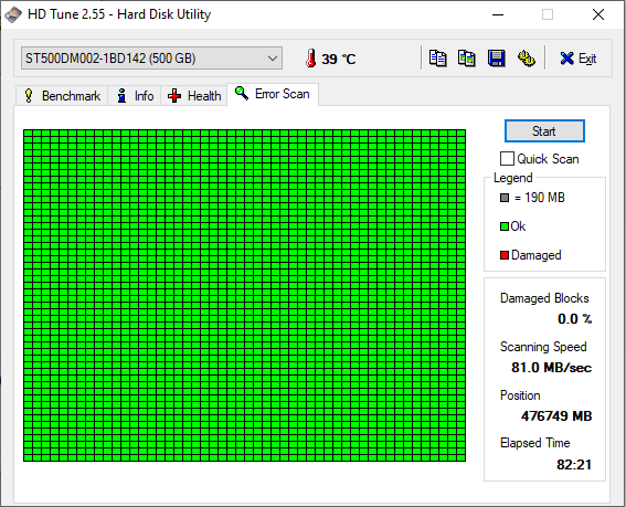

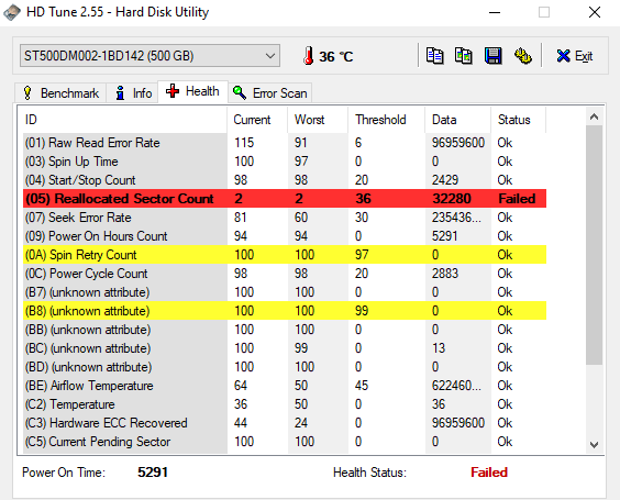

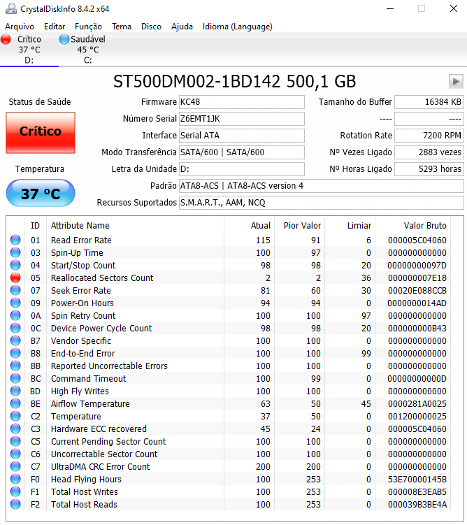

1) Boa noite, testei o HD para ver se apresentava BADLOCK, não sei o que significa, mas ao fazer os testes apareceu que a saúde do meu HD estava crítica (segue anexo, não anexei do ssd porque não deu nenhum erro).

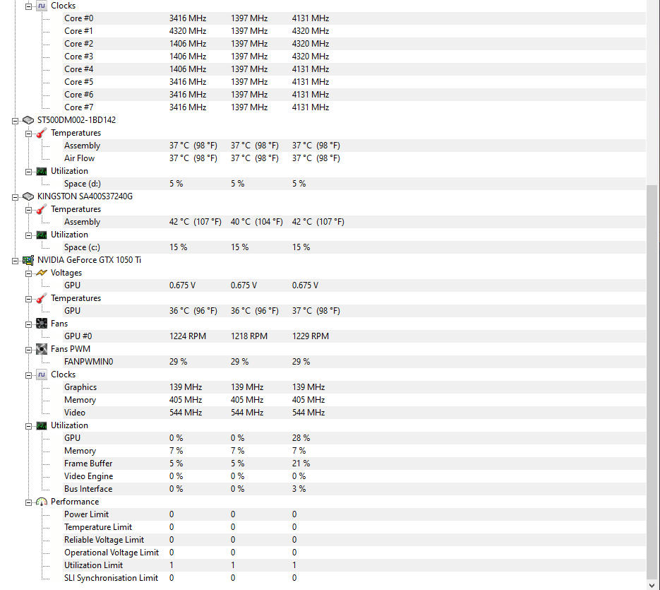

2) Sobre a temperatura, em modo ocioso o processador fica com uma temp de  30 a 50 graus celsius. E quando jogo o jogo mais pesado que tenho que é o Remake de Resident Evil 3, e temperatura do cpu fica de 70 a 80 graus celsius.( segue anexo da temperatura também dos componentes do meu pc em modo ocioso)

Você acha que deve tentar outros testes, ou o problema é o HD mesmo? (Todos meus jogos são instalados no HD)

Pelo visto localizamos o problema.
Seu HD esta com setores realocados, o que significa estar com badsector e para evitar perda de dados o HD realoca os lustres para outro setor.
Infelizmente seu HD perdeu a confiabilidade e não recomendo mas a utilização do mesmo, faça BK imediatamente e substitua o hardware.
Utilize o Software da WD DATALIFE GUARD em test full e veja se apresenta mais algum erro.
Sim, o congelamento provavelmente esta sendo por causa disso, o windows trava pois a "grosso modo" a agulha para em algum cluster defeituoso. ao realizar os testes coloque os ouvidos perto do HD e veja a agulha batendo repetidamente no momento que ele trava. Outra situação é que a tendência é piorar ok?
Faça o seguinte, retire o HD e instale um jogo no SSD e teste. se parar o problema era o HD.

14 horas atrás, Mr. Caio Augusto disse:
abraços
Ok, o HD é extremamente antigo e vou providenciar logo a substituição dele. Estava com esse problema a muito tempo e sou muito grato pela sua paciência e ajuda. Feliz Páscoa! E obrigado novamente.

as temperaturas estão bem altas mesmos. espero que trocar o cooler resolva, ainda não testei a fonte pois não sei como realizarar esses testes. Meu cooler do processador so tem 3 pinos então não tem sensor de temperatura, creio eu. O novo que comprei tem 4. Vamos ver se isto resolve
