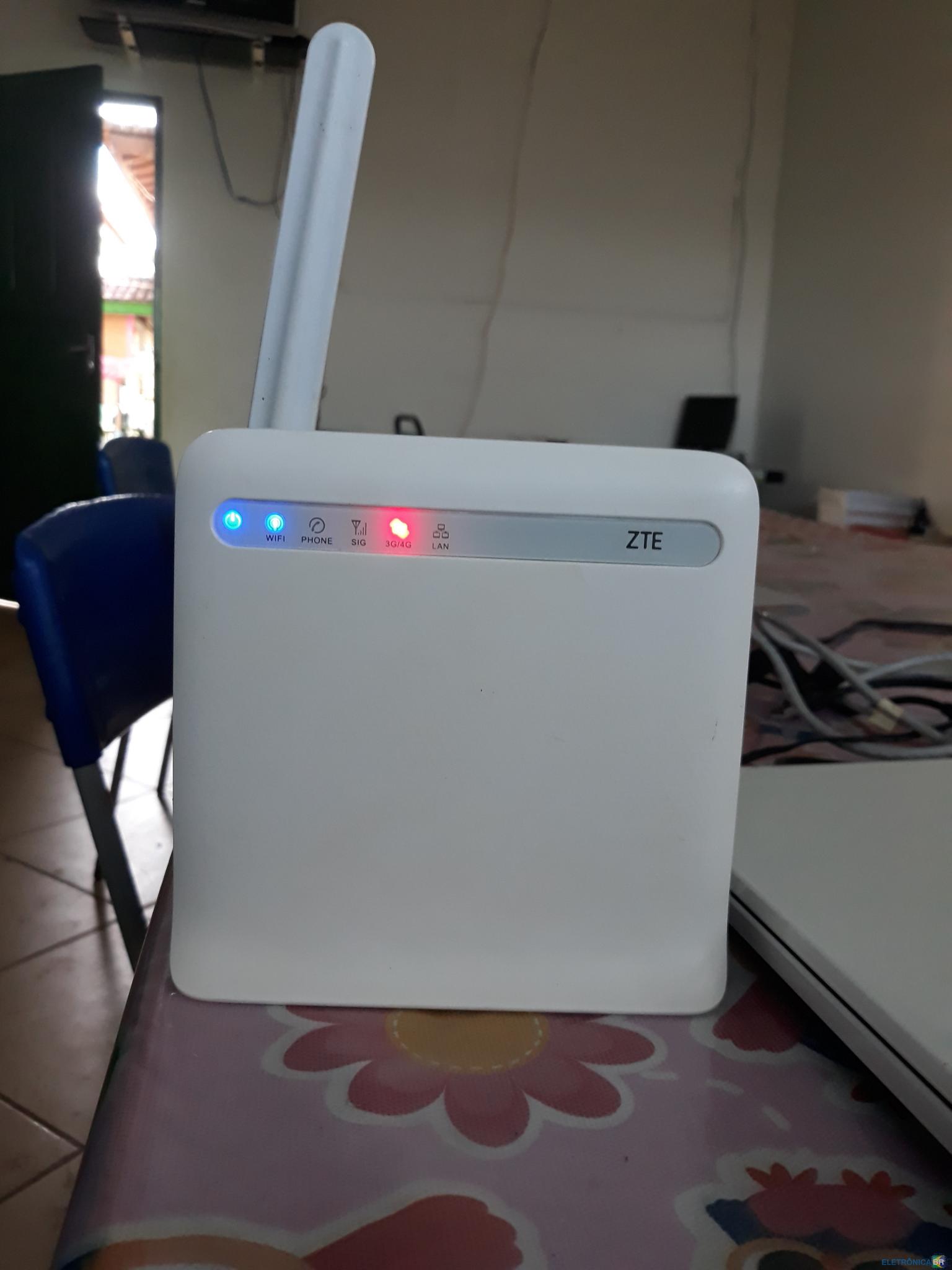

Preciso de ajuda, meu modem roteador 4g zte modelo mf253v não lê o sim card após uma tentativa de desbloquealo para outras operadoras.
Gostaria de saber se podem me ajudar a fazer um downgrade para o firmware de fabrica já tentei de várias formas mas ele fica sempre com a luz de indicação de rede em vermelho.

Também estou com o mesmo problema. Conseguiu alguma solução?
Oi, Eu consegui resolver o problema. Consegui substituir o firmware e ativar o sim card. você precisa do programa chamado Revskills e seguir o passo a passo que está no final desse video. Está em arabe, mas visualmente é fácil de seguir o passo a passo.
