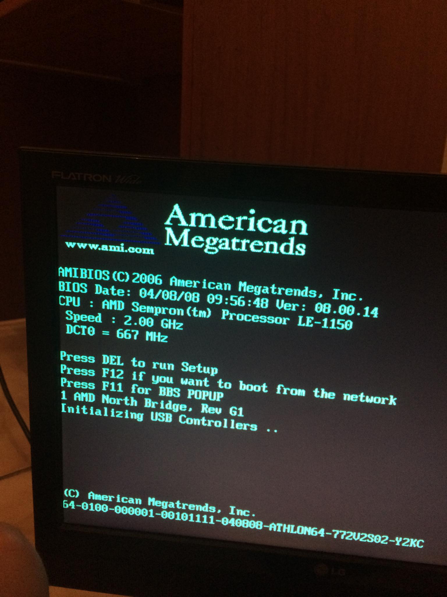

Ele fica travado nessa tela ou somente demora (bastante) para sair dessa tela?
Em muitos casos quando há demora para o sair da tela de inicialização pode ser o HD com Bad block ou equipamento está com dificuldade em localizar o mesmo. Se possível tenta ligar a máquina sem o HD. Se ela passar rapidamente por essa tela substitua o HD.
Possivelmente ele esta passando pela tela inicial mais rapidamente.
O HD quando conectado, faz algum barulho diferente do normal? Tipo alguma agulha batendo?
Se possível realize o teste com um outro HD conectado, ou tente reconectar o HD e tente entrar na BIOS, (pode ser que ele demore caso tenha problema no HD). Se o HD não for reconhecido na BIOS realmente está com problema.
