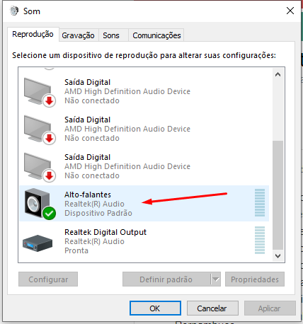

Pessoal, to com um problema aqui. já pesquisei muito e não consigo resolver meu problema. Comprei uma MB + processador + RAM e quando instalei meu hd e ssd, formatei na maquina nova. E quando instalei o Windows, tenho quase certeza de que escutei som. Mas depois de instalar jogos e drivers e aplicativo não sai mais som pelo conector 3,5 da realtek. Nem no traseiro nem no da frente. Se utilizo um fone usb pega normal. Se utilizo o conector 3,5 no monitor (meu monitor tem duas portas USB e uma saída de som e é ligado no usb da placa-mãe) pega normal. No Windows está como se tivesse tudo ok, tudo funcionando direitinho. Quando mando testar o som no próprio Windows ele finge que testa. Não faz uma semana que tire a MB da caixa. É uma Aorus z390 Elite. Alguém tem alguma ideia?
va em SOM e veja se o realtek está setado como dispositivo padrão..
normalmente monitores com som embutido ou com adaptadores de som sao setados como padrão nesses casos e ai as entradas frontais e traseiras da placa-mãe ficam como se fossem desabilitadas

Então, está alto-falante como padrão. É como se o o caixa estivesse quebrado, mas qualquer fone ou caixa que bote não sai som. No Windows mostra como se tivesse saindo som, mas...
Aí liguei o caixa no monitor e pedi pro Windows jogar o som para o monitor. Não acresito que seja a placa-mãe porque ela não tem uma semana de tirada da caixa... Já formatei o pc e o problema persiste. Agora, toda vez que ligo o pc, o caixa faz um barulhinho, como se fosse um "estalo".
