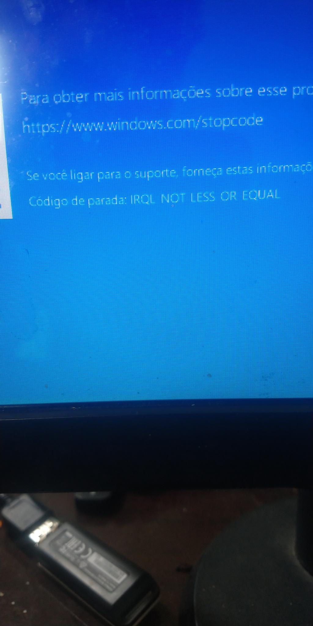

Instalei uma build antiga do windows de 2015 e estava apresentando telas azuis constante de diferentes erros e congelamentos,conseguir baixar a build mais nova só que,ainda continua dando tela azul.
Quando jogava cs Go o jogo minimiza e rodava apenas o som de fundo e não conseguia entrar de volta pro jogo ficava apenas na será de trabalho, só conseguia jogar lol ou gta V, troquei o HD que eu tinha certeza que ele funciona bem porq era do meu netebook funcionava perfeitamente,e rodou perfeito joguei CS Go e lolzinho porém ....não consegui instalar GTA V ficava dando tela azul e o lol dps de 5hrs ou menos de jogatina fechava só o PC dava tela azul com diferente erros o blender ficava apenas entre 15 a 20 segundos e parava de responder.

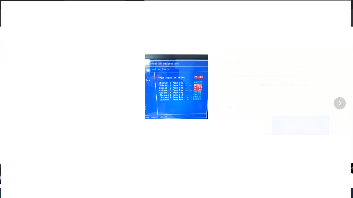

Bom eu tinha atualizado todos os drivers,a BIOS e chequei a memória ram,nas memórias rans passei o diagnóstico do win10 e o memtest86 e não acusou nada,usei Pc check verifiquei as memórias não acusou nada,passei o PC check na placa-mãe deu erro no dma no channel 0,1,2 e 3 se eu não me engano vou ver se eu tenho uma foto aq,olhei as temperaturas tudo normal nada de temperaturas elevadas,o PC não chega nem a 50graus tanto a placa quanto processador.

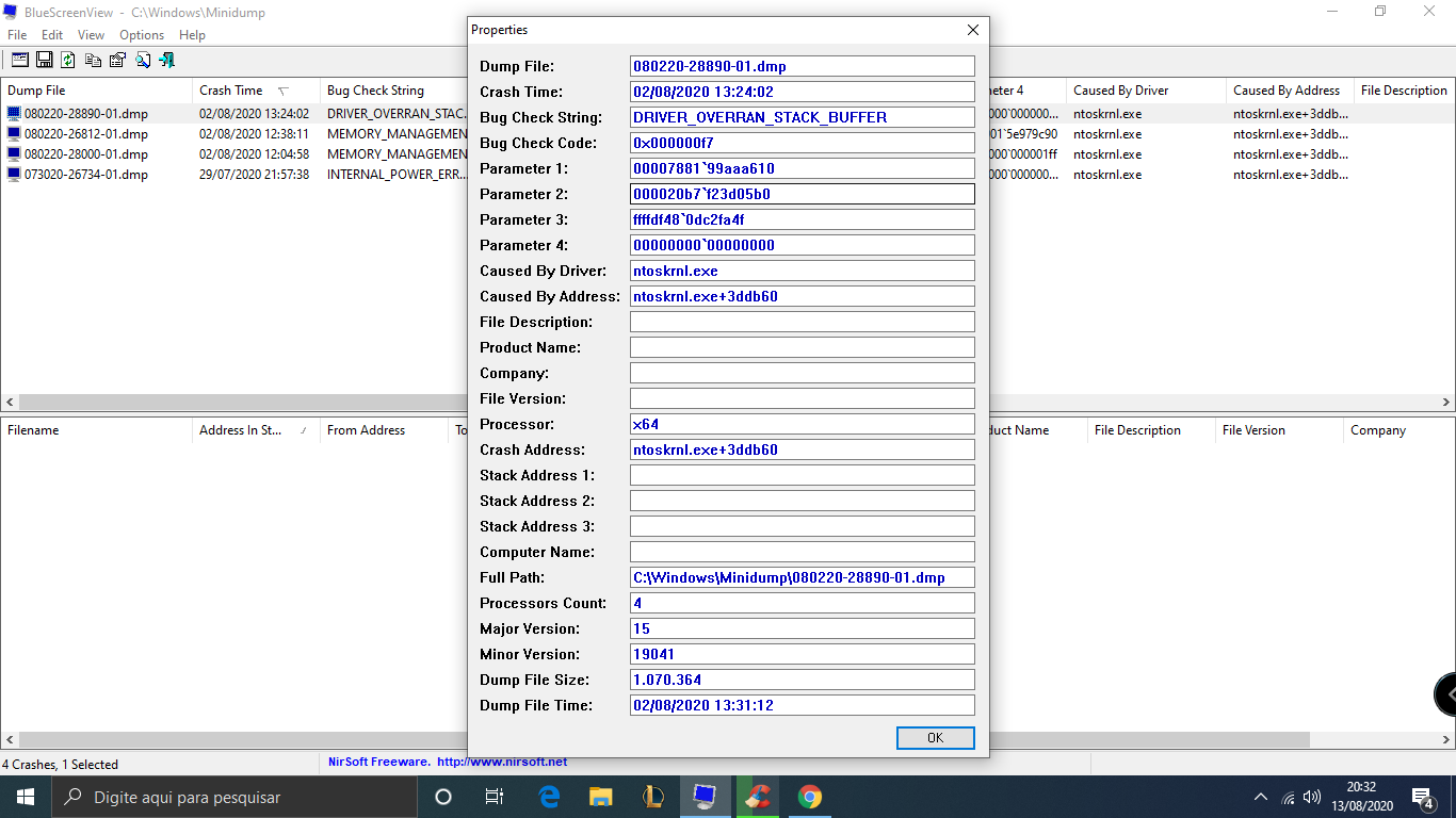

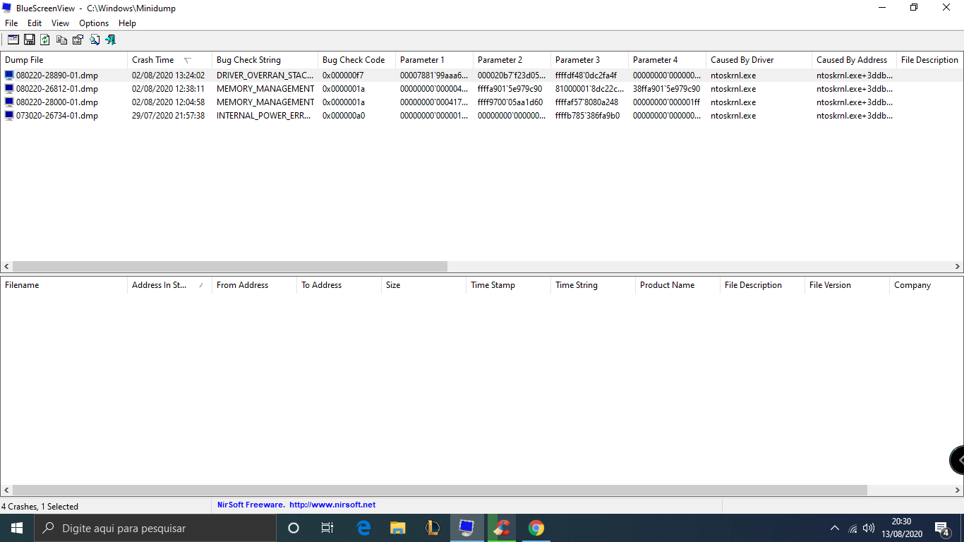

Pelo que eu entendi aqui você testou cada uma das duas memórias em singles channel (testou uma e depois testou outra) e funcionou perfeitamente, o problema seria quando coloca as duas ao mesmo tempo em dual channel? Sobre as telas azuis, passe um Blue Screen View e poste aqui pra gente ter certeza sobre o problema de memória, pode ser erro de driver também, você baixou todos os drivers direto no site do fabricante?

E em relação ao BLUE screen view eu verei hj a noite assim que chegar em casa.
Bom deu esses erros de tela azul,porém teve mais telas azuis so que nao mostra ai

E eu esqueci de mandar o print do diagnóstico da placa-mãe que eu fiz pelo pc check,no caso o erro foi apenas no DMA e foram apenas nesses canais.

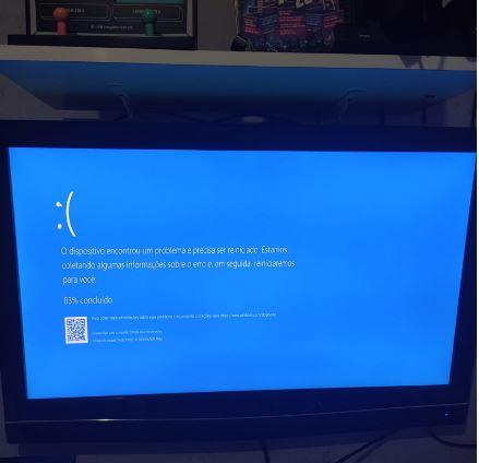

No meu caso, eu estava rodando as memórias a 3000mhz e estava congelando/apresentando problemas enquanto jogava, então tentei abaixar as frequencias para 2400mhz e o pc não dava vídeo quando ligava. Resetei a BIOS e voltou para 2133mhz mas o pc continuava sem ficar estável; ligava e logo em seguida dava tela azul. Tirei uma memória e tentei iniciar e funcionou, mas quando tentei voltar pro dual chanel ele voltou a dar tela azul. Tive que restaurar o windows umas 8x esse sábado kkkkkkk
