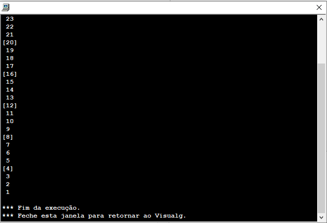

Consegui resolver
Coloquei o contagem regressiva no final do SE
c <- 30
enquanto (c >= 1) faca
   se (c mod 4 = 0) entao
      escreval ("[", c, "]")
   senao
      escreval (c)
   fimse
   c <- c - 1
fimenquanto

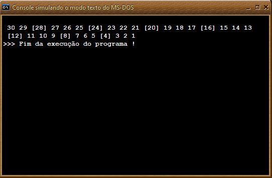

Em relação ao espaçamento dos números entre os colchetes:
         escreva (" [", c:1, "]")
      senao
         escreva (c)
      fimse
Observe que se faz também necessário um espaço antes do "[".
ou
      senao
         escreva (" ", c:1)
      fimse
O VisualG insere um espaço automaticamente nas variáveis do tipo inteiro. Para removê-lo, definiria que quer reservar apenas um dígito. Como os números tem 2, não vai ter espaço extra.

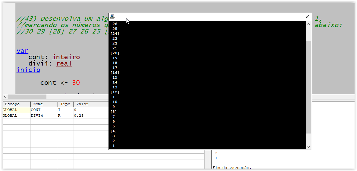

Fiz dessa forma usando caso, deu certo, bem gambiarrento kkkkkkkk, até porque se aumentar a contagem precisa aumentar as condições, usando Se/Fimse é melhor mesmo!

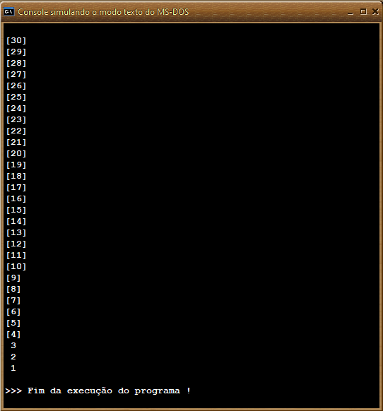

Não, não deu certo. Pelo menos aqui:
É necessário destacar apenas os múltiplos de 4. Você precisaria dar um revisada no código. Tenta aí.

Aqui deu, fiz assim usando "escolha/fimescolha:
algoritmo
var
   cont:inteiro
   divi4:real
inicio
   cont<-30
   enquanto(cont>=1)faca
      divi4<-(cont/4)
      escolha divi4
      caso 1,2,3,4,5,6,7,8,9,10
         escreval("[",cont:1,"]")
      outrocaso
         escreval(cont)
      fimescolha
      cont <- cont-1
   fimenquanto
fimalgoritmo
Como disse, tem suas limitações se precisar for aumentar o número de divisões feitas, mas funciona no que é pedido.

@NerivanPrestes, por definição, supostamente, o escolha não aceita valores do tipo real, ou seja: conceitualmente existiria um erro de sintaxe. Seu código nem deveria rodar por completo*!!!. Ali no escolha deveria ser passado um valor do tipo inteiro!!!
*o VisualG não compila os código, mas sim vai "interpretando linha a linha" (deveria dar erro de execução)... Diferente do seu pai, o Pascal, que primeiro compila, e depois executa o arquivo gerado (dá erro de compilação).
"Ah! mas o resultado está saindo como esperado". Eu entendo isso como uma "eventualidade". Como assim? Primeiro vamos aos fatos:

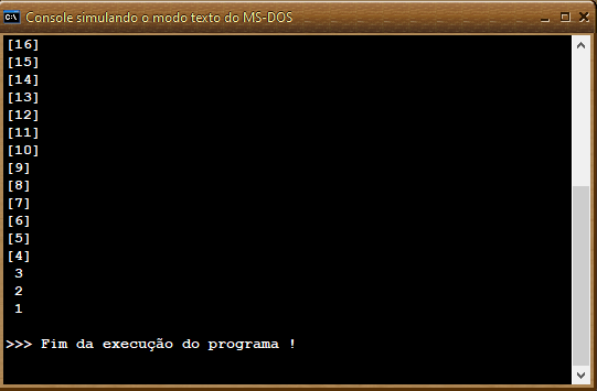

Teste do seu código no VisualG 2.0:
"Opa! Deu certo".
Agora exatamente o mesmo código na versão 3.6.0.5 (que seria versão mais estável):
"Vixe! Deu B.O."
O que pode está acontecendo? Eu acredito que o autor/criador do VisualG, provavelmente por algum motivo nobre, idealizou implementar algumas funcionalidades no programa para tentar facilidade a vida do estudante... daí, em vez de dar erro lá no escolha ao utilizar um real, ele fez alguma alteração para o recurso funcionar... meio que implicitamente convertendo de real para inteiro e/ou efetuando alguma outra coisa... só que, entre uma versão e outra (da 2x para 3x) ele meio que "reajustou" essa "ajuda"... que no final, como visto nas imagens acima, acabou causando essa inconsistência... já que um mesmo código está dando resultados diferentes... Não deveria, concorda? Na minha humilde opinião seria muito mais educativo dar erro mesmo... "Amigo, não pode usar real num escolha". :D
No VisualG 3x, ele meio que "pega a parte inteira do valor real e compara com os valores que estão nos caso". Ele "compara inteiro com inteiro".
Já no VisualG 2x, ele faz algo diferente... eu não entendi exatamente, mas ele meio que "pega a parte real do valor real e compara com a parte inteira dos valores que estão nos caso"... tá meio confuso, mas ele "compara um real com um inteiro". Ou seja: comportamentos diferentes entres versão... repito: era muito mais "lógico" simplesmente dar erro e não aceitar reais.

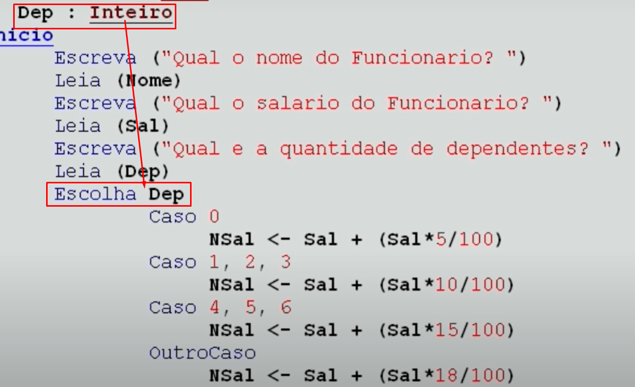

Interessante seu ponto. Quanto ao uso do escolha_caso/fimescolha utilizando números inteiros, o próprio professor Guanabara faz isso, então só estou replicando o que o próprio professor fez, se está certo ou não, não sei, funciona para o caso específico, obviamente sim, testamos.
===> Caso queria ver o professor falando sobre isso e falando que a estrutura é válida: tempo: 17:48

Sobre "estar replicando o professor", no vídeo ele uma variável do tipo inteiro, vide:
Já no seu código você utiliza real, vide:
Logo, o que foi feito no vídeo está de acordo com o que estou propondo ("não estar utilizando real"). O que estaria inconsistente no seu código não seria os valores nos caso, mas sim a variável de referência definida no escolha. Observação: sequer funciona valores do tipo real no caso, ou seja, no mínimo ficaria estranho aceitar real no escolha, mas não aceitar nos caso.
