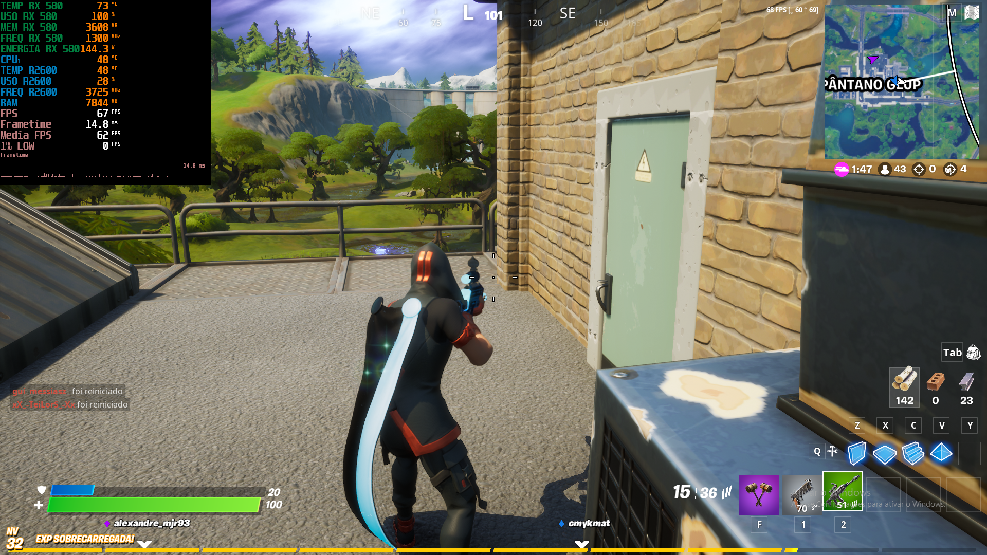

Devo me preocupar com essa temp da GPU?. Pois nunca chegou a 76º, sempre ficava entre 68 - 71º
Tirei esse print no fortnite

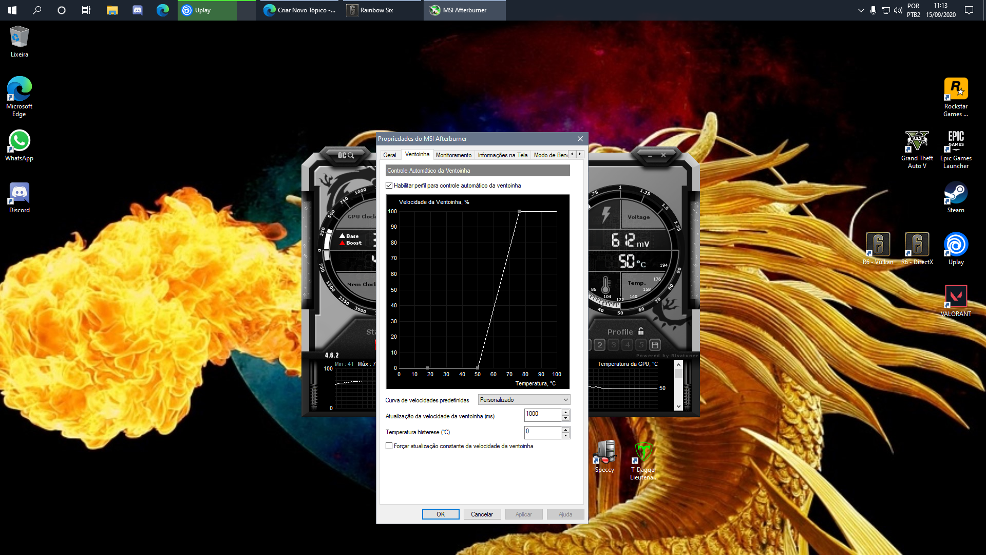

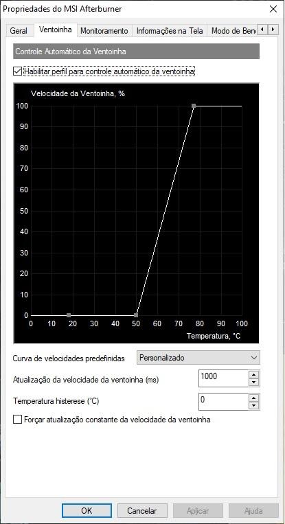

Deixe a curva de fans do afterburner assim:

Ajustando conforme você me mostrou, tecnicamente o que estou fazendo? "Forçando" ela a ventilar mais?

Não tem problema, em relação a curva que o Yan te recomendou, é um pouco mais "rigorosa", portanto as fans vão trabalhar a 100% em 75 graus, o barulho pode ser alto dependendo do modelo da placa, então só não se assusta que é normal kkkk, mas isso irá prolongar a vida util por diversos fatores.
6 minutos atrás, RedSkyy disse:
Vai estar diminuinido a variação térmica, evitando grandes dilatações e contrações na solda BGA, evitando assim problemas no futuro com ela.
Complementando, essa curva perceba que a variação térmica seria de 25 graus (75-50), é uma variação termica menor comparada a curva de fans padrão, que deixa a placa atingir temperaturas mais altas, aumentando a variação térmica.
A solda BGA,assim como qualquer material, ela dilata e contrai de acordo com a temperatura, acontece que nessas dilatações, podem ocorrer fissuras na solda, o que vai resultar em uma falha na comunicação ( artefatos), com essa curva diminuindo a variação, vai ser justamente pra evitar esse problema tão comum nas placas.
