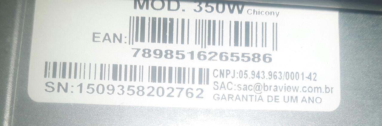

dá certo usar uma fonte de 350w para um ryzen 7 2700?
Ir à solução Resolvido por IgorAlexandre,
Primeiramente que, aparentemente sua fonte é uma bomba. E para utilizar o R7 2700 você precisará de uma placa de vídeo e como você utiliza uma bomba, não temos como saber se ela tem 350w ou 200w ou menos que isso, é impossível saber. Então é mais seguro não utilizar essa fonte.
Sinceramente recomendo comprar primeiramente uma fonte decente e aí sim pensaria em comprar um processador.

agora eu to assustada kkkkk, mas creio q meu pc n vá explodir, os componentes dele são básicos.
Enfim, tem algum modelo que você recomendaria?

Explodir não vai, mas caso seu setup necessite de X energia e a fonte não conseguir enviar, pode desligar, pode queimar como também pode afetar seu hardware seja queimando ou danificando.
O melhor custo/benefício de fontes atualmente é a Redragon RGPS 500w que se encontra na casa dos R$294 e você pode encontra-la clicando aqui.
Tendo em vista que, ela suportará uma placa de vídeo tranquilamente e com folga.

muito obrigada mano, você me salvou.
já q tá sendo perigoso vou tentar mudar de fonte o mais rápido possível :)
@Gabrielle02 Mude a fonte urgente, o Ryzen 2700 não é tão exigente, tive um até comprar o 3900X à uns 2 meses, mas fonte genérica não compensa ligar nem Celeron da vida, é a receita de um desastre.
Compre uma fonte de qualidade, com bons componentes e recursos de segurança e proteção elétrica.
