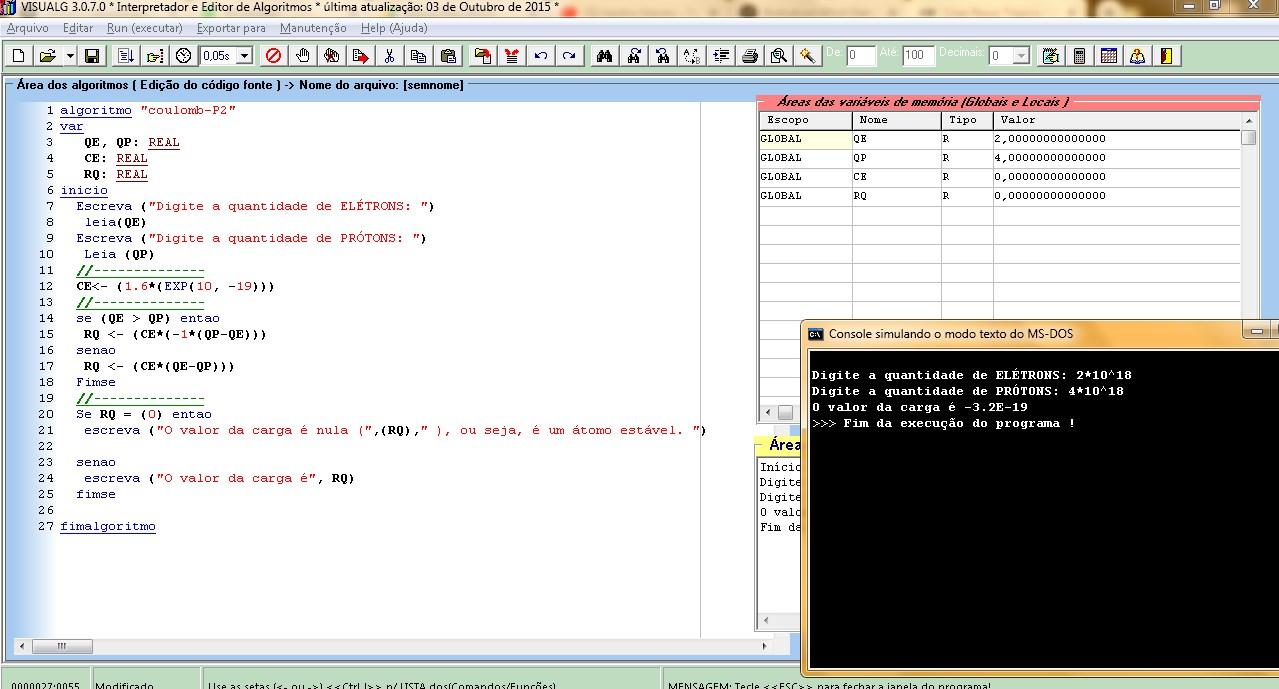

Poderiam me ajudar nesse problema:
O resultado é igual a -3,2E-1, mas no programa, o algoritmo não subtrai a base 10( XE-19-YE18= ZE-1), ficando -3,2E-19

o código:
algoritmo "coulomb-P2"
var
   QE, QP: REAL
   CE: REAL
   RQ: REAL
inicio
   Escreva ("Digite a quantidade de ELÉTRONS: ")
   leia(QE)
   Escreva ("Digite a quantidade de PRÓTONS: ")
   Leia (QP)
   CE<- (1.6*(EXP(10, -19)))
   se (QE > QP) entao
      RQ <- (CE*(-1*(QP-QE)))
   senao
      RQ <- (CE*(QE-QP))
   Fimse
   Se RQ = (0) entao
      escreva ("O valor da carga é nula (",(RQ)," ), ou seja, é um átomo estável. ")
   senao
      escreva ("O valor da carga é", RQ)
   fimse
fimalgoritmo

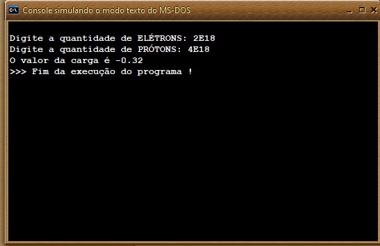

@mateusramo, parece ser algum problema na leitura do valor pelo console. Lá não aceita a notação x*10^y. Tente usar pela notação xEy. Exemplo: 2E18 e 4E18, respectivamente.
Dica: imprima as variáveis na tela para ver os seus valores ou olhe pelas "Áreas de variáveis de memória do (Globais e Locais)" que fica no lado direito do VisualG.
Adendo 1: se usar a notação x*10^y diretamente no código funciona... (coisas do VisualG). Exemplo:
QE <- 2*10^18

--Vou testar (xEy).
