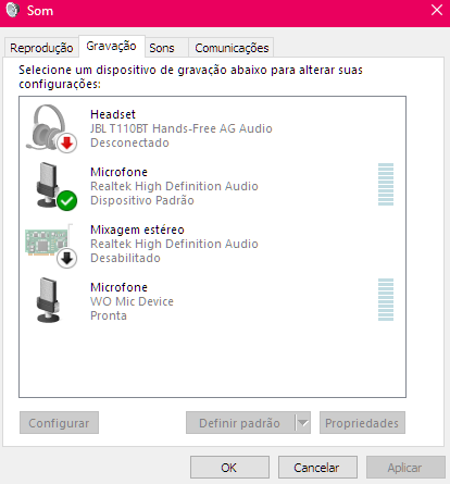

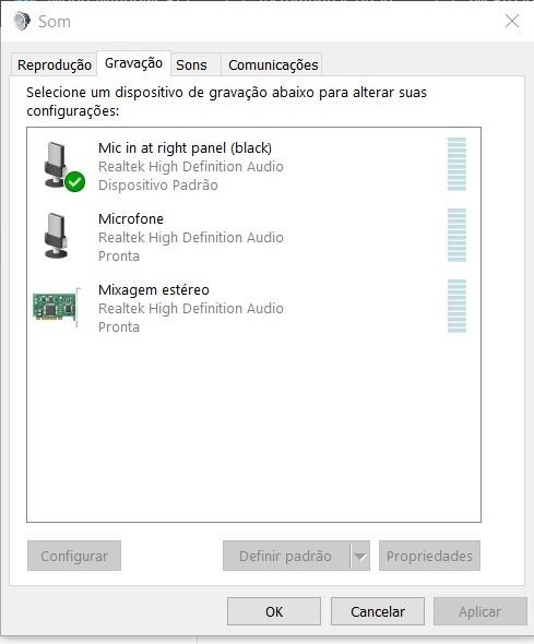

Clica no ícone de volume do Windows na barra de tarefas com botão direito e depois em sons, na aba gravação veja se aparece  mic do seu fone. como na imagem.
clique em cima e definir como padrão
se estiver desabilitado, clique com botão direito em cima e habilite.

O microfone não aparece lá, só o do notebook 😕
3 minutos atrás, le_andro disse:
pode me mandar um printe dessa tela?
Aquele headset que aparece em cima era um outro que eu usava e esse WO mic é de um que uso pra falar pelo celular, o do headset que comprei não aparece
