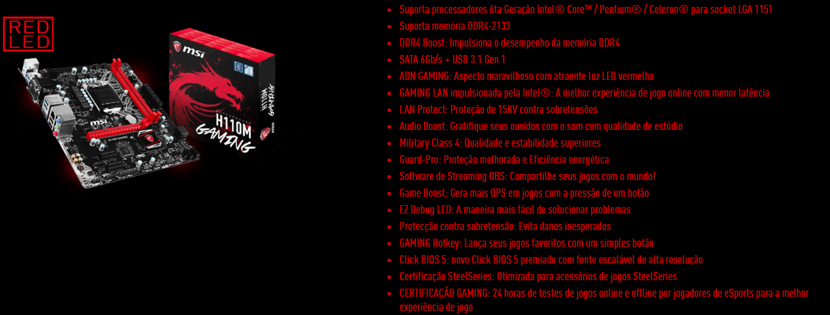

Meu objetivo é jogos, queria jogar esse tal de cyberbug 2077 mas acho que no meu pc não vai rodar kkkk
A respeito do limite da placa, não sei direito amigo, sou bem leiga mesmo, mas pelo que vi na descrição do site dessa placa-mãe, parece estar no limite, você teria alguma recomendação de uma melhor? estou na duvida se vale a pena trocar.
Expandir
Eu dei uma espiada neste site também, mas como você tem que cruzar os dados pra acertar não dei muito pitaco.
Acho que a pergunta mais importante agora é, quanto você pode gastar?

Outra coisa que eu indicaria que pode (e repito pode, não que deve) ajudar é aumentar a memória, o problema é que está placa tem apenas 2 slots de memória, logo você teria que trocar totalmente a sua memoria. O problema é que existem tecnologias mais novas em questão de memoria e processadores... infelizmente eu acho que para ter um resultado realmente bom, você teria que atualizar a placa-mãe (e consequentemente a memoria e o processador).
