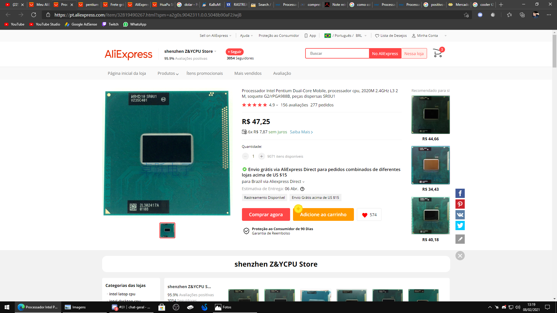

Bom, eu estava pensando em fazer um upgrade no meu notebook Positivo Unique TV S2065 com a placa-mãe C14CR21TV chipset HM70, ele tem um Celeron B800 atualmente de 32nm de 1.5Ghz e tal, mas tem o seguinte, acabei comprando um Pentium 2020M de 2.4Ghz, porém ele tem 22nm, e esse é meu medo, eu acabei comprando por boleto e só caiu a ficha agora, será que ele vai suportar? ambos são 35w de TDP, outra coisa a se pensar é que o Celeron tem a Intel Graphics 2000, e o Pentium é 3000... Alguém pode me informar algo? Agradeço de coração quem me ajudar!

não mano, mas tipo, quando tu coloca um processador que é "incompativel" (tanto por TDP ou Litografia) ele desliga depois de um tempo, mas liga tranquilo mas sempre depois de um tempo ele desliga novamente, isso que eu quero dizer...
não acredito que comprei um processador com socket diferente, *****!
comprei o processador no aliexpress, e la diz que é socket G2/rPGA988B ;-;

realmente olhando o ark eles tem soquete diferentes.

ola boa tarde, tudo bem?
a resposta é sim, o processador intem pentium 2020m  serve perfeitamente no notebook positivo s2065.
eu mesmo substitui  o meu processador neste mesmo notebook que era o b800 e coloquei o 2020m.
vou mandar um print autenticando a informação.
ou seja é possível o upgrade do b800 para o 2020m.
bom upgrade e abraços.
