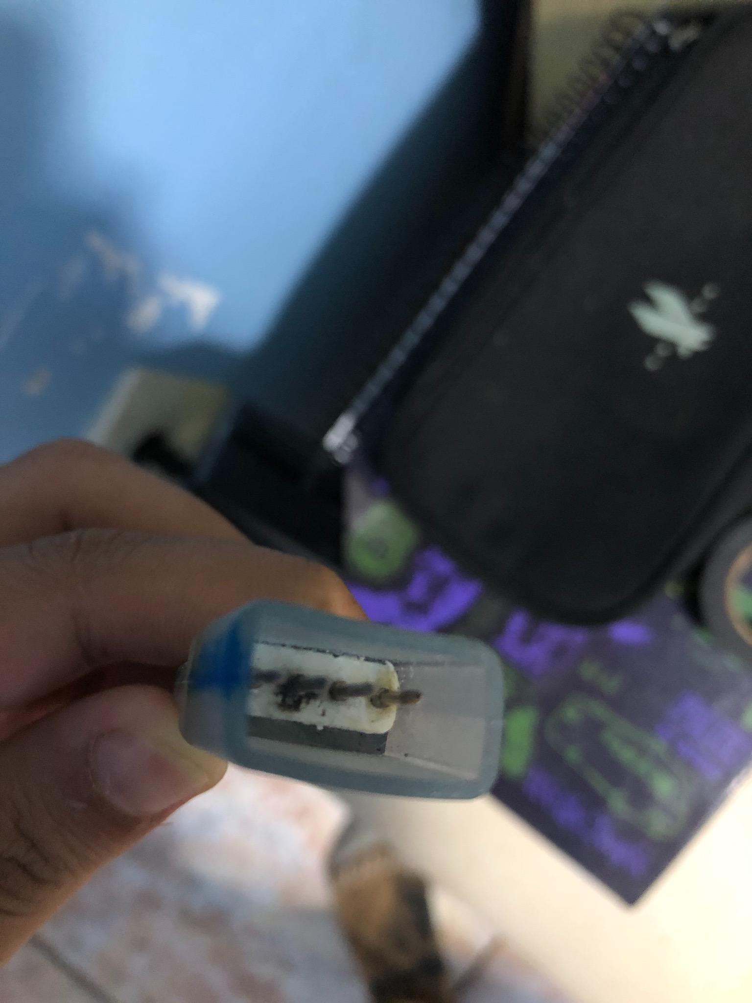

oi gente,comprei uma fita led rgb 5050 de 10 metros testei ela antes de instalar e estava tudo ok controle e as cores todas funcionando, porém depois que instalei percebi que o controle não funcionava então  troquei a bateria e nada adiantou,comprei outro controle separadamente e não era o controle então achei que o problema poderia ser no sensor do controle na fonte,abri a fonte pra vê se tinha queimado a central e estava tudo em perfeito estado então não sei o que pode ser(antes a cor verde ficava forte e estável agora só fica na azul e vermelha e de vez em quando o verde aparece mais todas bem fraquinha só consigo trocar as cores mexendo na led entre os pinos)não sei o que pode ser por favor me ajudem!!!
9 horas atrás, .if disse:
Parece oxidado e detonado. Dá uma lixada nos contatos com lixa de unha e use limpa contatos.

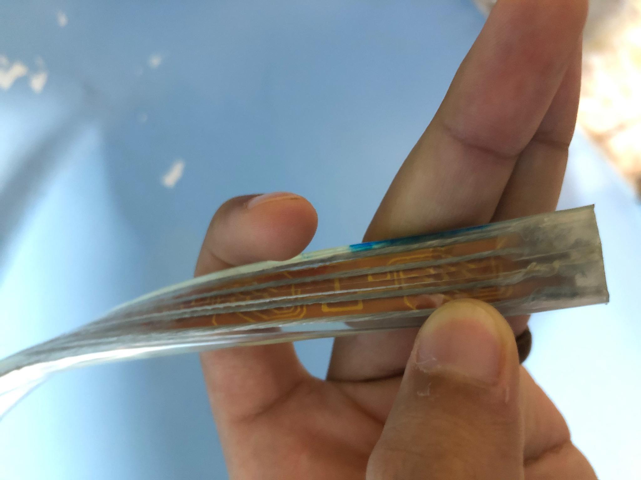

não adiantou :( será que se eu cortar a parte da fita que tá desgastada e plugar na parte do restante ela volta a brilhar normalmente?porque deu um curto na vez que fui instalar porque tinha colocado os pinos errados por isso tá assim deve ser esse o motivo de não receber comando do controle...
O curto pode ter causado problema no controle. mas tenta pra ver. Só tome cuidado pois acho que tem posição certa pra cortar. Infelizmente não conheço esta fita ok?
