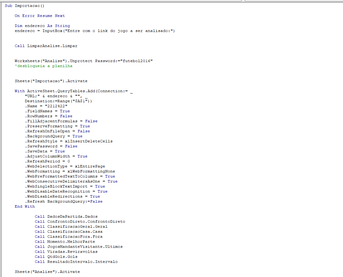

Olá, em meados de 2016-18 eu utilizava uma planilha que coletava dados do site academiadasapostas e os "tratava" (de certa forma) hoje, esta planilha não funciona mais (não como deveria, pois o site mudou de layout e mudou o local onde certas informações se encontravam)
eu gostaria de saber qual área/ qual tópico estudar pra eu desenvolver uma planilha própria e desenrolar//ver como faz, irei deixar em anexo uma imagem do código de importação do mesmo
detalhe; sou totalmente leigo no assunto, por isso estou buscando um caminho... vocês poderiam me informar o que estudar/ qual área pra aprender a programar isso aí?
image.thumb.png.a58f18fc141785dd72ee346905f822d4.pngimage.png.0dd8a9eb1d4318180198c0a0f2485057.png
Em 07/04/2021 às 08:08, AfonsoMira disse:
@bielrrn Boas,
Aconselho você a estudar VBA/Macros que é a linguagem de programação que está acima.
E também a pesquisar um pouco sobre Web Scraping.
Cara, muito obrigado!!
fiz 3 cursos diferentes de VBA (sem poder consultar o professor) e a palavra chave que estava procurando era justamente web scrapping, consegui! te agradeço demais.
