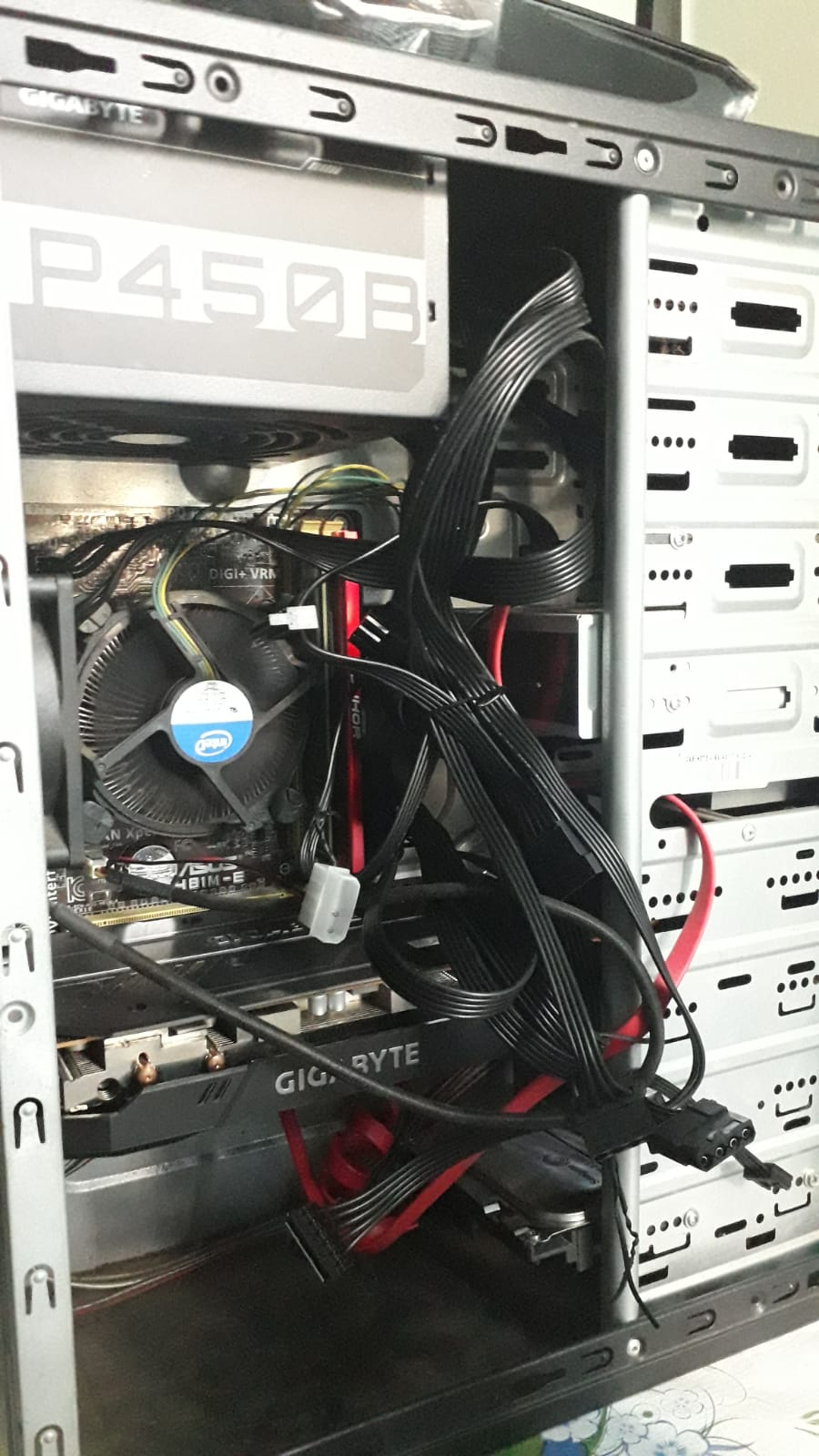

@Fuzion200 image.thumb.png.e4149c448bcfb7ef0f8f6bcec3a56577.pngta uma bagunça que só más vou mostrar KKKKKKKKKKKKKKKK não me xingue por favor, troquei de fonte e essa tem mil vezes mais cabo que a antiga que eu tinha, além de não ter espaço
Obs: nenhum fio está encostando na placa de vídeo
agora, Manko1317 disse:
kkkkkkkkkkkkkkkk cara, como você quer que a placa refrigere bem com 30 cabos grudados nela?
Compra um gabinete novo ou tira desse gabinete e usa em bancada

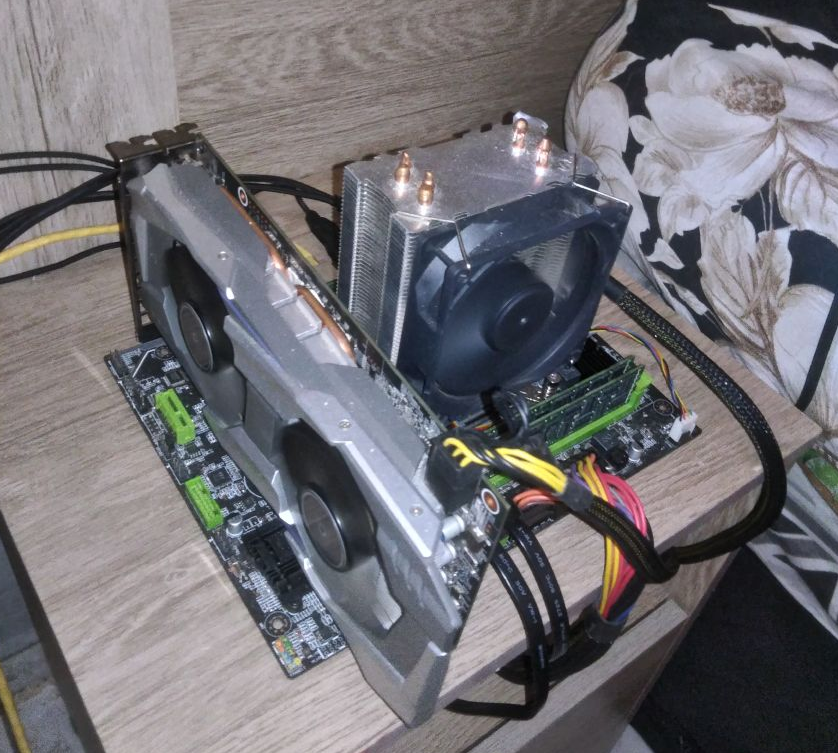

image.png.f3227dd9daf23cdb53fcad42f04aa27e.pngUtilizo o meu assim e não tenho problemas com temperatura, claro que um gabinete ventilado é melhor porém enquanto estou sem gabinete utilizo assim
1 minuto atrás, Manko1317 disse:
Essa é a placa https://www.pichau.com.br/hardware/placa-de-video/placa-de-video-gigabyte-radeon-rx-5500-xt-4gb-oc-128-bit-gv-r55xtoc-4gd
@Fuzion200 KKKKKKKKKKKKKKKK então, eu achei que não mudava nada pois os fios não estão encostando nela. Aumenta a temp dela do mesmo jeito?
Óbviamente, provavelmente esses fios estão impedindo a placa de ter uma boa circulação de ar
@Fuzion200 Então não tem problema algum usar assim? Vou testar então depois e ver se melhora a temp dela até eu comprar um gabinete novo, valeu.
