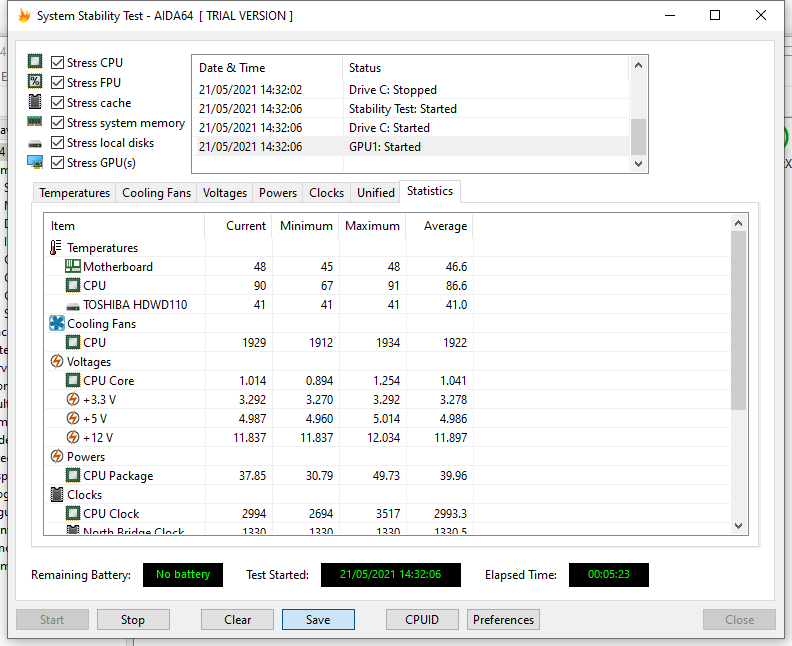

fiz dois testes de 5minutos vou anexar um aqui, nao sei mexer nesse software caso seja preciso mais alguma por favor me fala que vou tentar buscar.
computador nao apresentou nenhuma travada na tela, será que pode ser o processador super aquecendo?
Cara... de acordo com a coluna Current a sua CPU tá nos 90º e aí ja é um alto indício de que é o processador que tá causando esse travamento.
Dá uma desmontada no PC, vejas as condições do cooler... dissipador e principalmente o estado da pasta térmica, pode ser necessário uma nova aplicação de pasta térmica, mas antes disso limpe bem antes de fazer a nova aplicação.
Depois disso roda mais uma vez o teste de stress e deixe rodar por no mínimo uma hora e aí poste uma nova print :)
