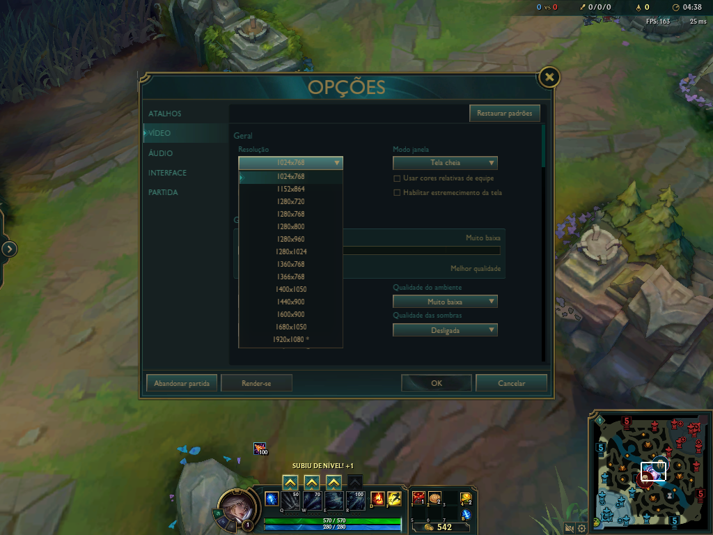

Resolução menor, coloquei a menor possível para mostrar meu ponto. Note que as dummys não são enxergadas.
Print2.thumb.png.5cb27b5d82fe58d4f8f2f3374d30b279.pngPrint1.thumb.png.820bff0f7870aa06c43e6bf6f5300981.png

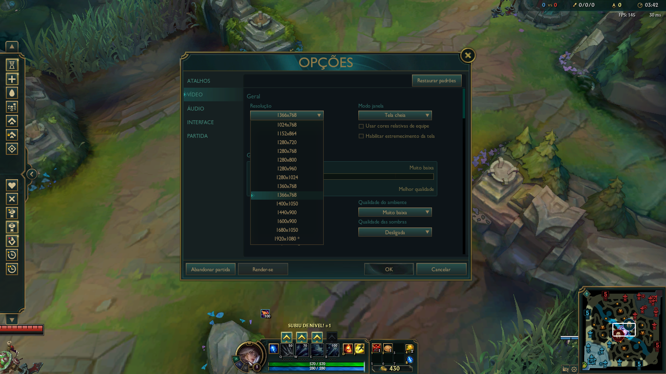

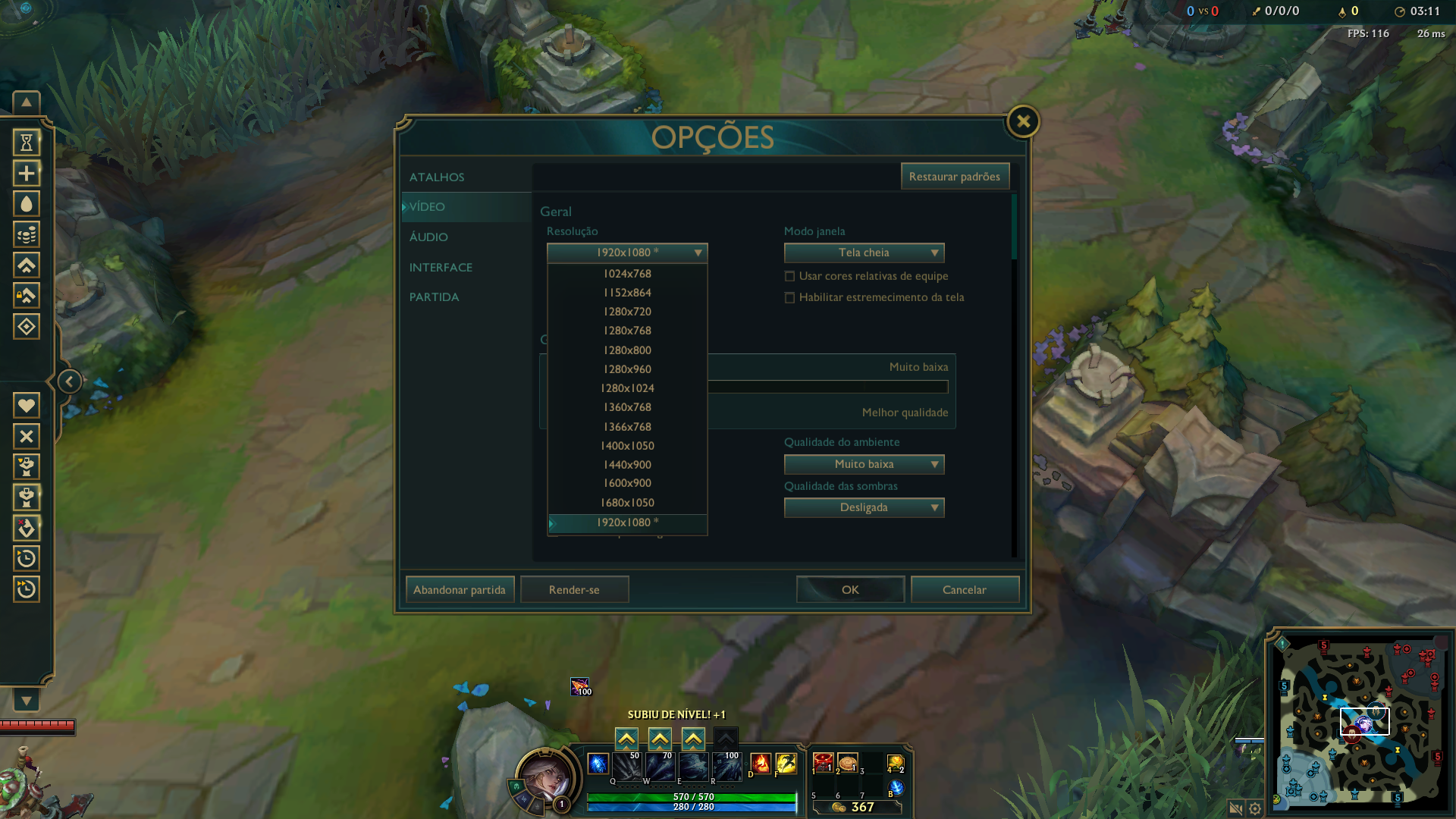

Nas próximas duas imagens, mesmo aumentando a resolução, de 1366x768 para 1920x1080, o campo de visão é o mesmo. Mas note que é maior que a da primeira imagem, agora consigo ver as dummys e wards, meu campo de visão aumentou um pouco, mas não corresponde ao aumento para 1920x1080, sim para 1366x768.

Mano, é assim. A proporção que eu falo é a divisão da quantidade de pixels horizontais pelos pixels verticais. A primeira foto que você mandou tem uma proporção 5:4, que é a dos monitores quadrados, por isso você pode notar que a imagem fica um pouco destorcida se você colocar em tela cheia. Já as outras duas imagens estão na mesma proporção, que é a 16:9 (ou seja, a cada 16 pixels horizontais, há 9 pixels verticais). Com a diferença de que uma está em HD e outra em  FULL HD (isso é apenas a qualidade da imagem).

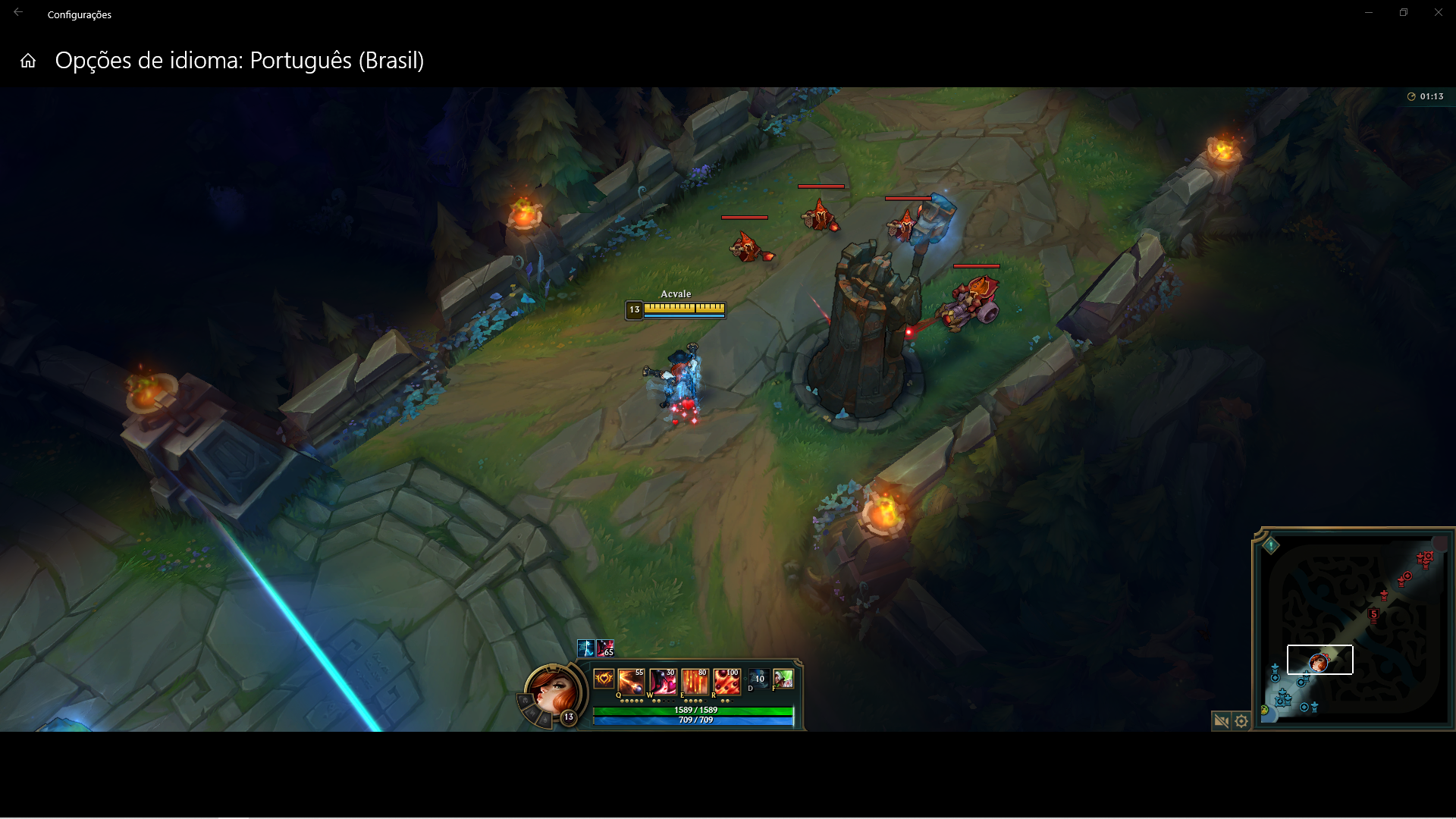

Aqui um print do jogo em 1920/850 image.thumb.png.738b1c82b5e126859705ccf85e541fd8.pnge
e agora em 1080p
