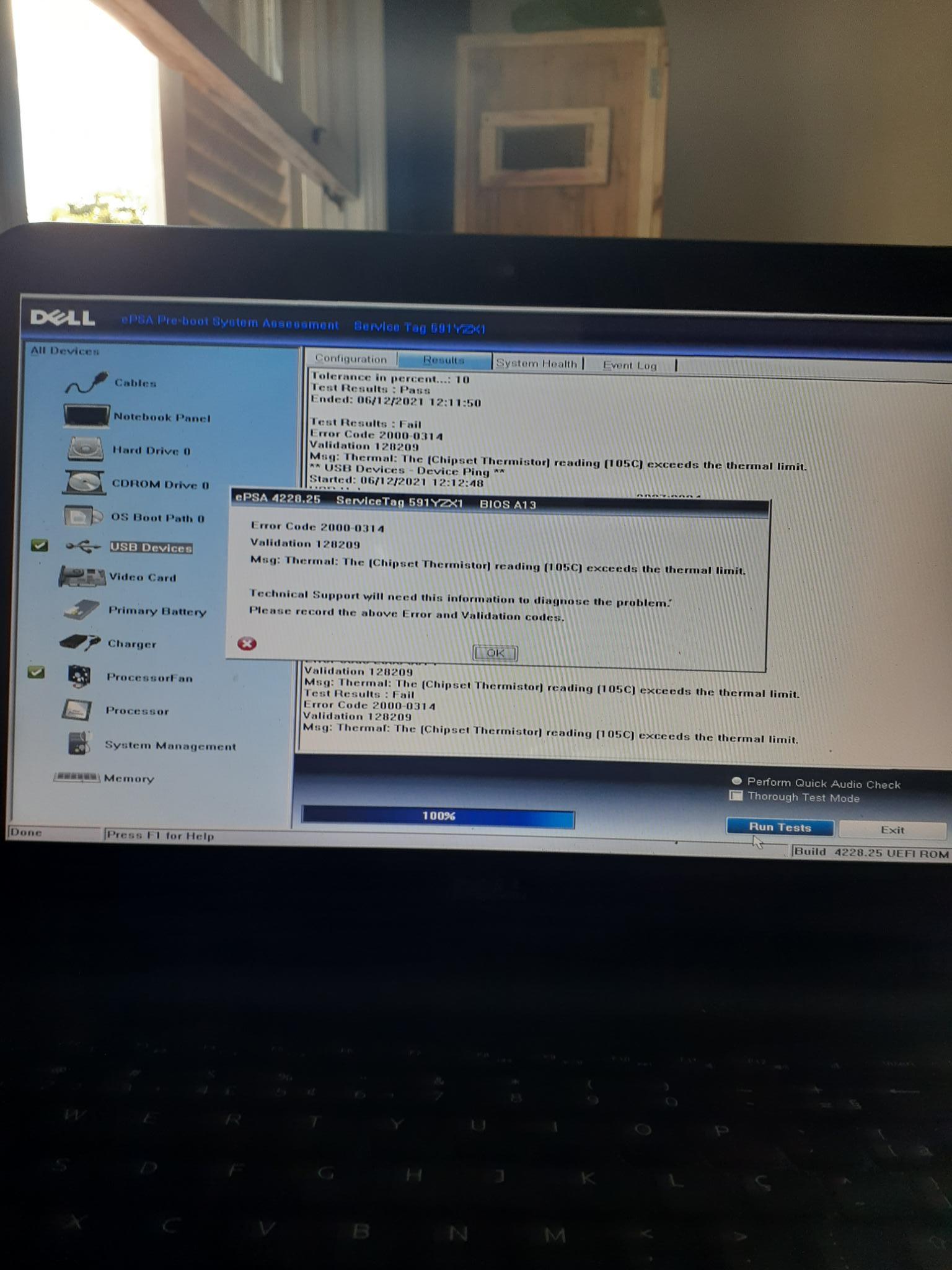

Estou com um problema em um notebook Dell Inspiron A13 3421.
Ele começou a apresentar as teclas disparando e etc. Formatei para Windows 10 e ele começou a desligar sozinho, abri, troquei pasta térmica, verifiquei o cooler e etc.
Fiz teste e diz que a temperatura do chipset está excedendo 105°C.
Após a formatação, e ele começar a desligar sem parar, as portas USB pararam e o Bluetooth também.
Gostaria de saber se esse aquecimento do chipset pode ocasionar isso...
Obs: error Code 2000 0314
Validation: 128209
Agradeço 😊
Chipset quem controla todas as portas USB, bem como módulo bluetooth e placa wireless, além de diversas outras coisas. Pode ter ocorrido de ter uma solda fria dando mal contato nele, o que ocasiona diversos problemas como esses e outros piores como tela azul ou o notebook nem ligando.
Fica difícil dizer sem ver, mas deixe ele aberto e dê o boot, checa se as ventoinhas estão girando normalmente, procure o modelo do chipset e veja nas especificações a temperatura de trabalho do mesmo também.
Lembrando que a solda, caso seja o problema, pode estar fechando curto em outro terminal e ocasionando o aquecimento também.
O certo seria o esquema de tensões dele e ir testando com um multímetro também, mas não é coisa que a maioria das pessoas tenha em casa, ai ficaria refém de uma assistência, infelizmente.
