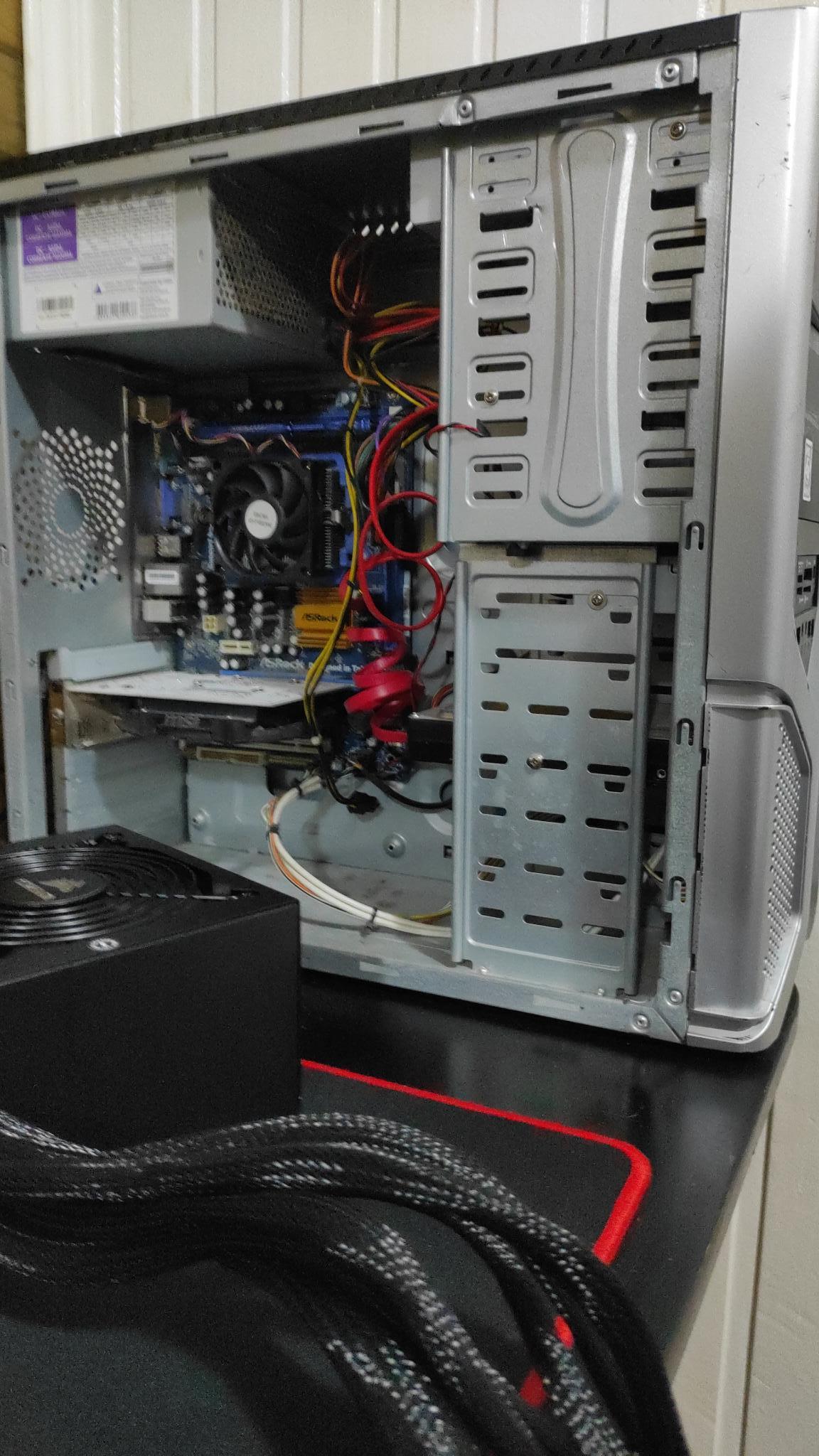

Comprei uma fonte nova para meu PC - CX450, pensando em upgrades futuros, sera que vale a pena eu deixar os cabos da fonte organizados, bem certinho e organizado ou deixo aceitável e no gabinete novo (quando compra-lo é claro) faço o Cable Management completo?

Esse gabinete antigo tem quantos FAN e de qual tamanho e a localização?
E quanto ao gabinete citado eu considero um dos piores por ser uma "caixa fechada", o seu antigo deve ser melhor.

Nenhum fan, é M-ATX, o wheel jack ele é mesh e tem abertura na frente antes do vidro, mesmo assim é tão ruim? Teria algum melhor?

Se já vai trocar o gabinete pra que organizar os cabos? Só pra ter trabalho de desmontar depois? Não é nada pratico.
Enrola o que não forem usados, prende junto da fonte e problema resolvido.

Nenhum fan
De nada adianta ter o melhor gabinete do mundo e não colocar nenhuma fan pra fazer o ar circular.

Você não entendeu eu estou com o gabinete anexado abaixo.
No próximo gabinete/ setup eu vou colocar 6 ou 7 Fans
Fiz uma Analogia, porém me referia me ao gabinete que você tem, não a um gabinete que um dia você terá.
