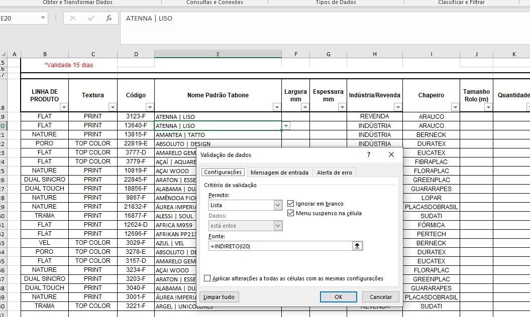

Na ideia de tentar deixar mais claro para quem for utilizar a planilha eu diferenciei, por exemplo, arauco industria de arauco revenda utilizando um “.” no arauco industria quando puxado pela validação de dados. Que idiotice a minha, pois o nome das planilhas estava sem o ponto!
Esse erro “#REF!” foi solucionado, porém agora na coluna E, surgiu um conflito, pois como não existe mais a diferenciação de arauco industria para arauco revenda com o “.” a validação de dados na coluna E puxa apenas a lista de arauco revenda, por exemplo e não me fornece as opções de produtos da tabela arauco indústria. Será que existe uma forma de solucionar esse conflito?
Vou deixar em anexo a planilha da forma que está agora, será que você poderia me ajudar nessa última questão?EAD1D947-8206-4450-AD07-1B228795131F.thumb.jpeg.c9be45b2b2fc65b3890b8b3eb0aa7f03.jpegFormulário Orçamento -atualizado - Copia OK.xlsx
