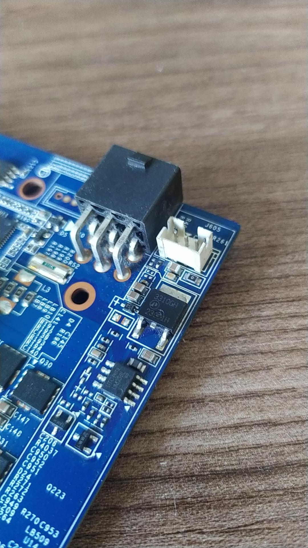

Estou com esse problema desde pouco tempo que comprei essa placa em que, por algum motivo, as ventoinhas pararam de girar e nunca mais voltaram. Tenho que usá-la com duas ventoinhas de 92mm presas no dissipador com abraçadeiras.
Medi no multímetro e os pinos das ventoinhas, mesmo com o MSI Afterburner pedindo 100% de velocidade, ficam a 5.2V. mas as ventoinhas não rodam, pois são de 12V. Testei-as na fonte e funcionaram normalmente.
O que pode ter ocorrido? Há solução ou melhor encaminhar a um técnico?
Se trata de uma GV-N660OC-2GD.
