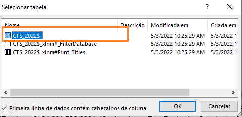

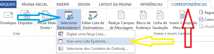

@rosanezane bom dia,
É necessário vincular o arquivo do Excel que contém os dados.
Caso não tenha feito este procedimento:
Abra o documento, vá em Correspondências > Selecionar Destinatários > Usar uma lista Existente,
e selecione a Pasta de trabalho com os dados (Excel) :
E selecione a Planilha (aba), conf a img acima

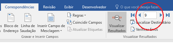

@rosanezane a macro não está limitada, ela está programada para executar de acordo com os destinátarios vinculados pelo word ao arquivo do Excel.
De acordo com a imagem acima, voce pode verificar no seu Documento quantas linhas do excel está vinculadas.
1 - Verifique na sua planilha do Excel se não possui alguma linha/coluna vazia, no intervalo.
2 - Tente atualizar o vinculo com sua planilha, caso tenha alterado a quantidade de linhas na planilha, após atualizar a lista de destinatários no documento.
3 - Enfim caso não de certo as opções veremos outras possibilidades.
