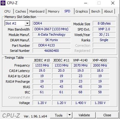

Estou com um kit de memorias Spectrix D50 4133mhz, veio dois perfis no XMP, um a 4133mhz e 4000mhz e nenhum dos dois funcionou, tive que resetar!
No CPU-Z na tabela de temporização tem XMP-4000mhz 18-19-19-39-58 - 1,350V, porém não funciona!

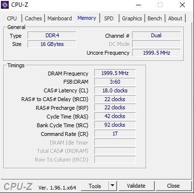

Consegui colocar em 4000mhz com o XMP ativo porém mudando para 1.40v de tensão e ativando o infinity fabric.e ficou 18-22-22-42-92 1.40V.
Minha duvida é se o tRC está muita alto!?

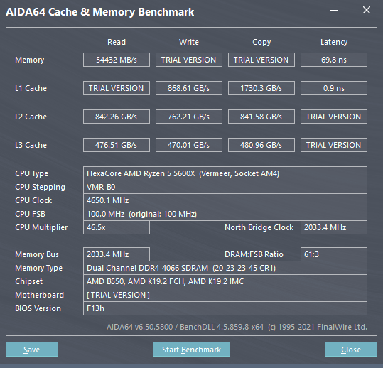

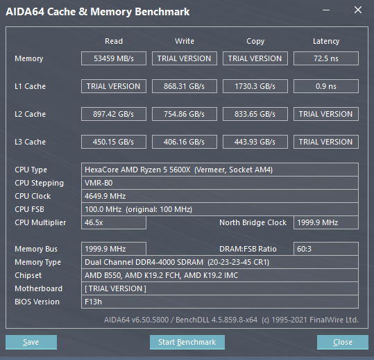

Consegui na época esses resultados:
