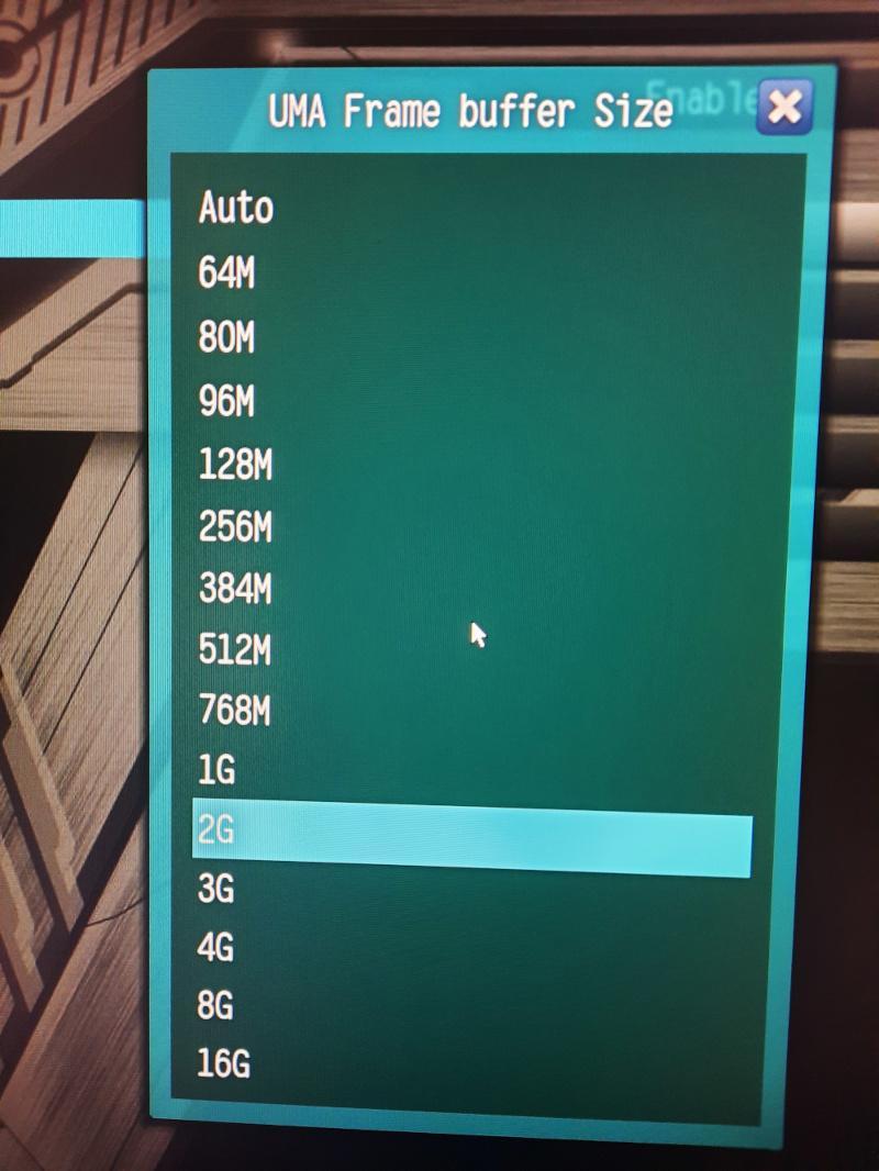

Onde configurei na BIOS para 2GB VRAM:

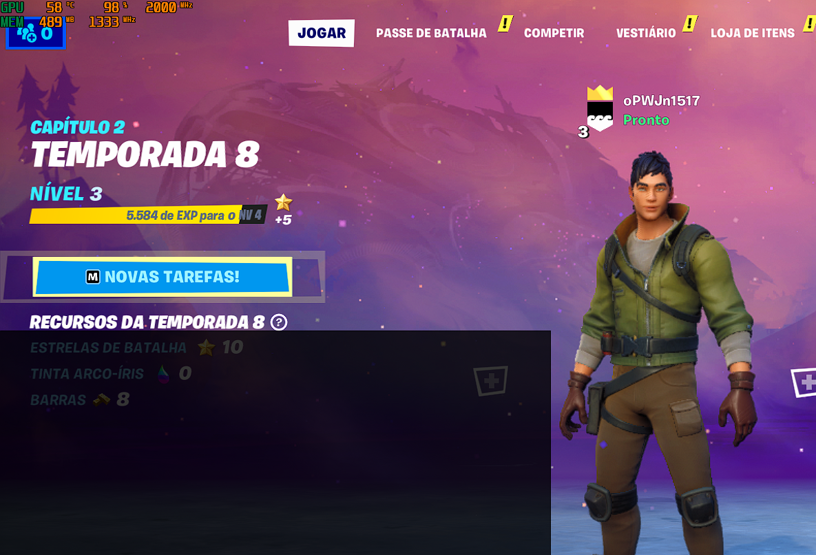

Agora uma imagem comprovando que o meu VRAM está 512MB, e não 2GB,
Pois instalei um aplicativo que indica a VRAM em tela enquanto jogo Fortnite:
Lateral esquerda superior da tela aparece 489MB VRAM

Procurei por tudo na BIOS e não há outra opção apenas onde escolher a quantidade de VRAM
Imagem 1
Imagem 2
Imagem 3

Obrigado amigo, não poderia ter chegado aqui sem a sua ajuda, pesquisei sobre outras placa mães de como configurar, forma alternativas e descobri que há outra configuração a fazer, forçando a VRM em 2G, mesmo que já esteja forçado uma VRM 2G, talvez um problema da placa-mãe, mas havia uma segunda opção na BIOS,
Não precisou atualizar, continuo na versão P2.40, sendo a última, P2.80.
1. Restaurei a configuração da BIOS, em Exit > Load Uefi BIOS Defaults
2. Avanced > Onboard Device Configuration > UMA Buffer Frame Size: 2GB
3. Advanced > AMD CBS > NBIOS Common Options > GFX Configuration > iGPU Configuration > UMA Specified
4. Advanced > AMD CBS > NBIOS Common Options > GFX Configuration > UMA Frame Buffer Size: 2G
5. F10 (Save and reboot)
ALL OK!
