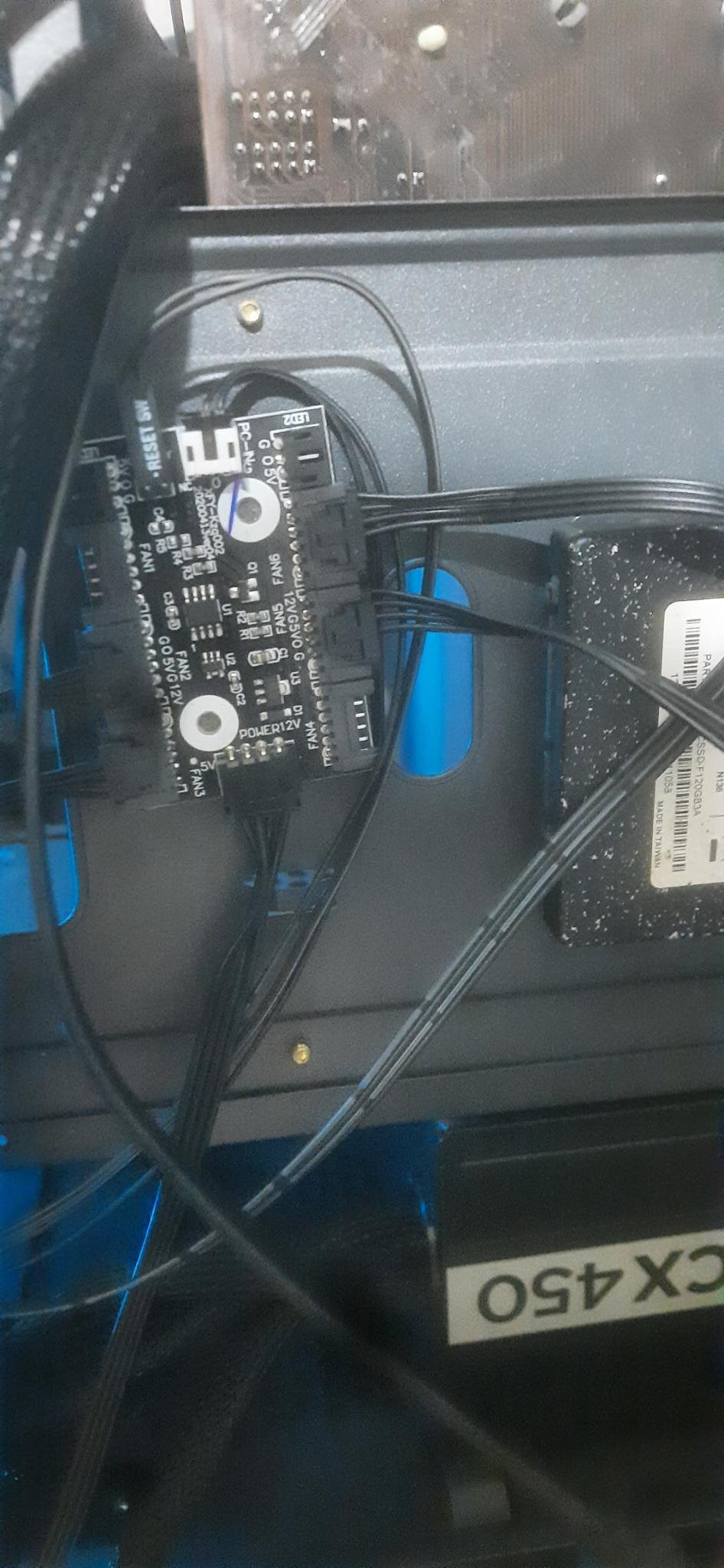

Molex deverá ficar ligado nas FANS pois ele é responsável por gira-los, agora os LEDS deverão ligar na controladora e a controladora ligada na placa-mãe (conector V5 3 pinos se for ARGB / conector V12 4 pinos se for RGB).
Mande foto da sua controladora ligada na placa-mãe para vermos como está.

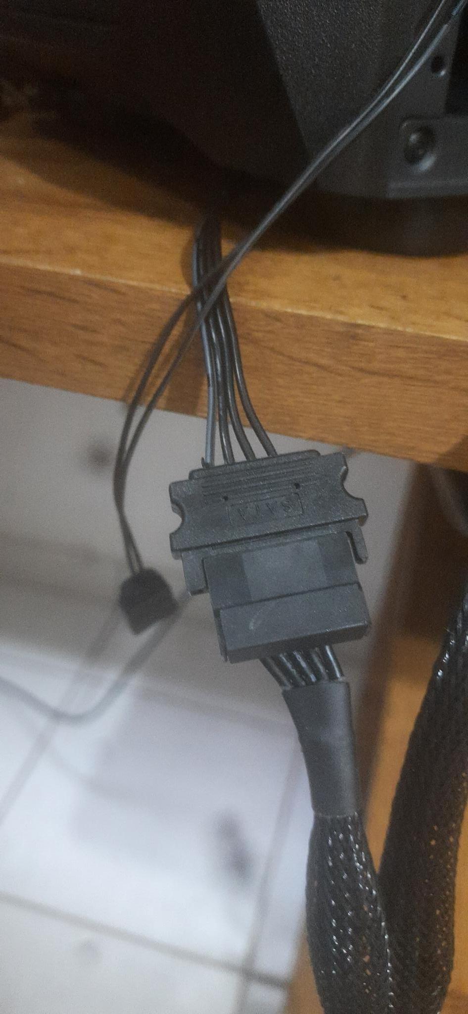

@Marlon Vinicius Cardoso Não está, ela tá ligada na saída sata.
Por isso os leds não estão funcionando uai rsrs, SATA é apenas para dar energia para a controladora, o outro cabo mais fino que sai da controladora precisa estar ligado ou na placa-mãe ou em algum receptor pra receber sinal de controle remoto e você controlar os leds.
A gente precisa saber se a sua placa-mãe tem conexão para RGB, qual a sua placa-mãe?
SATA é apenas para energia.

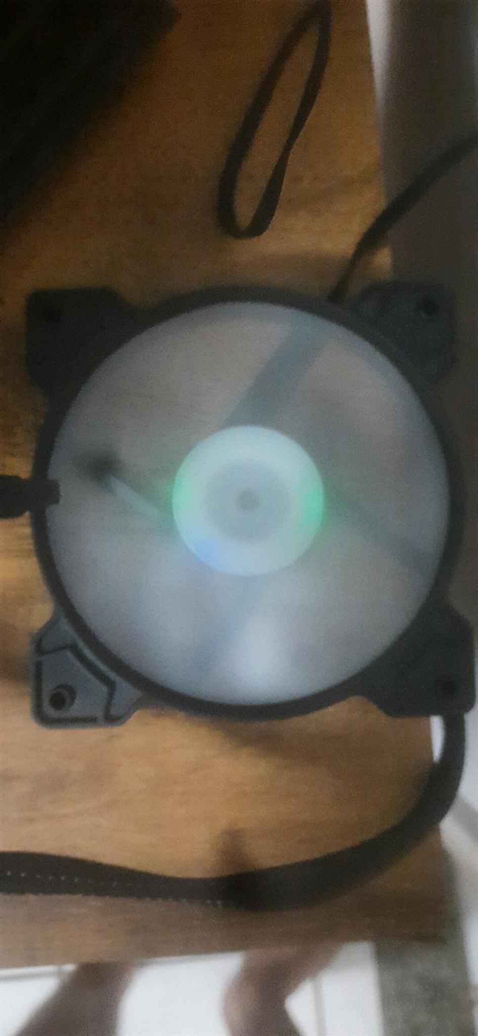

3 minutos atrás, Gabriel Soriano disse:
@Marlon Vinicius Cardoso Ai chegamos no problema principal, UMA fan não está funcionando o led, seria pelo fato de eu ter conectado ela numa entrada 3 PIN sendo que ela tem 4 PIN? Todas as outras funcionam normais o led porém essa última não... Desculpa pelo incomodo cara, acho que fiz **********.
Todas as fans devem estar conectadas na controladora de preferência em sequência nos encaixes (FAN_1, FAN_2, FAN_3 e etc...).
Sim, 3 pinos em 3 pinos e 4 pinos ligados em 4 pinos. São tensões diferentes e se você ligar 5v em pinagem de 12v pode ocorrer sim de queimar.
