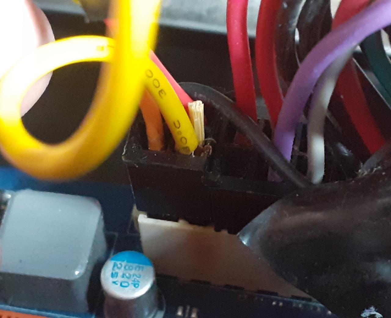

a fonte é uma de 500w│ Modelo da fonte: ws-500w-1x12 (wisecase).
a fonte é guerreira, já passou por uns curtos frenéticos, e foram resolvidos a base de palito de dente e fitas durex. sim, é meio improvisado. logo botarei fotos sobre isso.
então basicamente, meu computador é sustentado por um palito de deus (digo dente) e e algumas fitas. (alivio cômico apenas pessoal).
mas essa placa-mãe. acredito que o meu problema esteja de fato centralizado nela.
segue as fotos agora sobre todas essas informações dadas.
image.png.be8e1ea3be7b5699c91696edd43608ce.pngimage.png.1642ecaf28b26c9115bdbdbe8462e8bf.pngimage.png.7d852a54ae47a3e05eaa7204be0fe41c.png20211212_160630.jpg.73e5225e6582d72fd0f8366d7ccf47b5.jpg388328545_WhatsAppImage2021-12-23at09_56_56.thumb.jpeg.108c8043419bd385702f4c527b308876.jpeg
Resumindo, esse computador é uma bomba prestes a explodir mas controlado.
essa parte onde está o palito de dente, é onde os fios estão "improvisados"
Como vocês podem ver, a semana passada, o pc desligou, e soltou um cheiro de queimado, foi o fio nessa parte onde está o palito de Dente, que simplesmente pifou. queimou. então eu e meu pai "profissionais da Ti EAD". Resolvemos tentar resolver. cortamos o fio e improvisamos umas fitas adesiva. e o palito de dente serve para o fio não ficar solto ali no conector rsrsrs.

Sua fonte é bomba, já foi enjambrada com palito de dente e durex (???) e literalmente torrou uma entrada da placa-mãe. Não entendi a dúvida, você precisa colocar uma fonte de qualidade e trocar a placa-mãe.

6 minutos atrás, Shaman93 disse:
Sim!, isso é fato, mas só queria mesmo compartilhar isso com alguém. e recomendar mesmo que ninguém improvise as coisas.
más a dúvida mesmo, é quais as possibilidades de resolver o  problema lá em cima. que é o desligamento prematuro, por que isso pode estar ocorrendo de certa forma.
