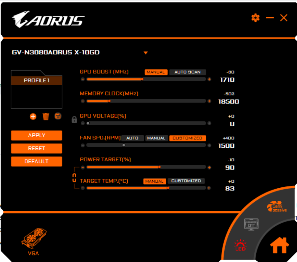

Recentemente adquiri uma RTX3080 e percebi o tearing bem acentuado no CODW.... eu usava uma GTX 980 ti no talo, e nunca percebi esse problema....  embora meu monitor seja 60hz e não tenha suporte ao free sync.
Estou planejando comprar um monitor mais atualizado com esse recurso para ver se de fato é meu monitor que está com incompatibilidade ou se é a placa que está com defeito.
Inclusive outro problema que eu tinha, era congelamento de tela(error 6068). no meio do jogo... e não tinha outro jeito de sair dali se não reiniciar o PC... daí ví num forum da gringa um cara mencionando que estava com o mesmo problema, que a solução foi baixar o boost e o clock de memória que resolveria o problema, e defato eu fiz e deu certo.... baixei pouco (segue foto) o que foi suficiente pra acabar com o problema de congelamentos.
Mas será mesmo justo eu ter que fazer downclock pra chegar a um resultado?  Isso seria problema da placa de vídeo ou do CODW????

@DiRocha Uma 980 Ti em Overclock empata com GTX 1070 e RTX 3050. Em "STOCK" ela é ruim...
Eu jogo com a 980 Ti no talo, o que ocorre é um BUG de VRAM, tem como alterar e continuar rodando em clock alto. É só arrumar nas configurações do jogo na parte de memória de VRAM, isso também vai tirar o bug de stuttering.
Atualmente rodo em 1420 MHz no Chip e 3920 MHz na memória sem passar de 60º e sem problema NEM UM.
Em monitor com VRR apenas o G-SYNC vai funcionar nas séries Maxwell 2.0.
O FreeSync é apenas para séries 10x e superior.
O que você pode fazer é o que todo o mundo faz que é habilitar o FastSync, mas ele não funciona em DX12. Portanto em jogos DX12 como esse use o RivaTuner e trava com o Scanline sync, isso resolvera todos os problemas acima e também os rasgos de imagem.
Se a sua RTX 3080 está assim, tenta abililar no painel da NVidia no monitor novo, ou faz o que falei no Riva se caso quiser arrumar o problema no seu monitor de 60Hz sem VRR.
