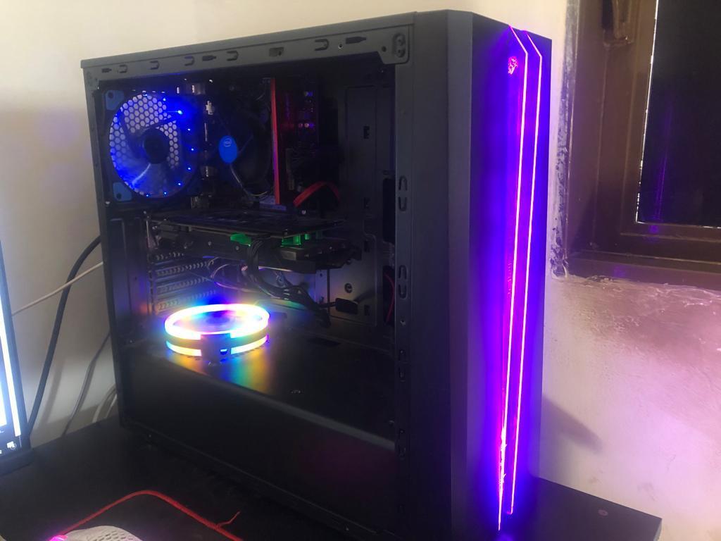

@carbonii o gabinete eh esse

Não é um fonte muito confiável, e esse gabinete é fechado na frente? mande uma foto se não sabe.Está com um FAN frontal e um traseiro?
Meça a largura dele para saber se um cooler de 160mm de altura cabe.
Mesmo assim, com essas temperaturas acho que é montagem do Cooler, é chatinho de acertar o click.

De imediato recomendo você alterar as posições das ventoinhas para amenizar até que você compre mais.
1-Troque o lugar dessa ventoinha que está abaixo da placa de vídeo.  Coloque ela na parte de cima um pouco pra frente do processador jogando ar pra dentro.
2-Essa posição em que a ventoinha abaixo da Gpu está não ajuda em nada...  Está jogando ar pra baixo. deixando apenas para a ventoinha traseira fazer o serviço sosinha[aí não adianta mesmo]
3- já comece orçar mais ventoinhas pro seu gabinete, somente 2 não é suficiente pra fazer um air flow decente.
4- Não deixe de seguir as dicas dos colegas também.

Está Ok. Eu verificaria se a fixação do cooler ficou boa, o certo é montar esse tipo com a MB fora do gabinete, muita gente tenta motar com a MB aparafusada e é frequente ficar solto, pois o CLICK da molinha tem que ser bem firme.
Agora q eu ví a foto do gabinete, se comprar um aircooler tome cuidado, porque parece que ele é bem estreito e desconfio que nem caiba Cooler com mais de 150mm. O certo é dar uma medida com uma régua, desde a superfície da CPU até a tampa lateral.
