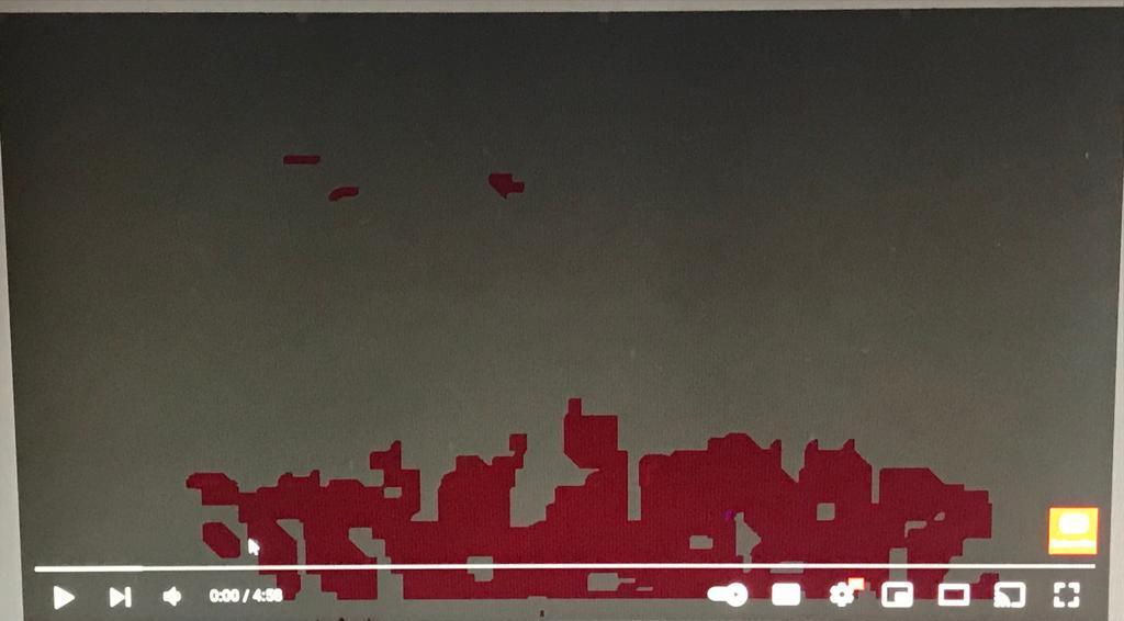

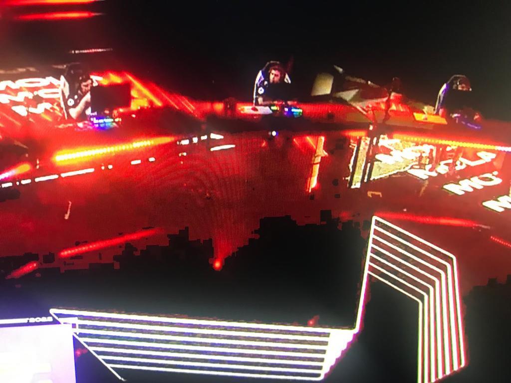

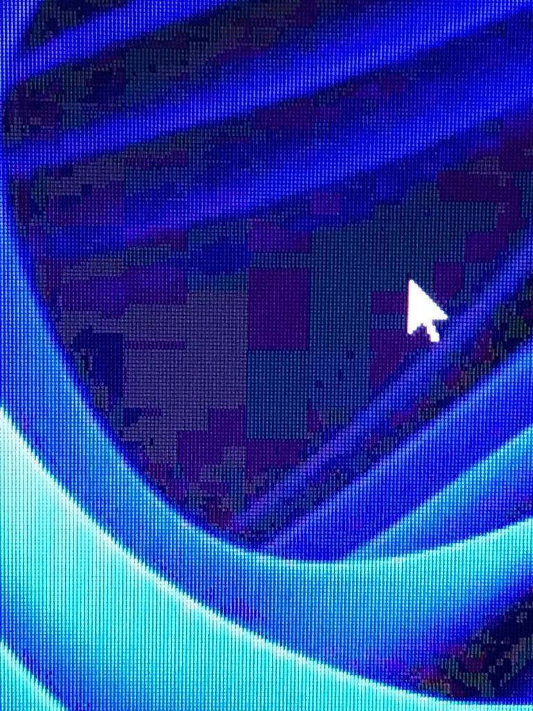

Fala galera boa noite, preciso de uma ajudinha, recentemente comprei um computador novo com uma RTX 3060, até ai tudo bem, desempenho entrega o que eu quero, porém as cores no monitor estão muito desbotadas, achei de primeiro momento que era o meu monitor mesmo, um que tinha faz um tempinho que era 60hz e HDMI padrão, então decidi comprar um novo de 144hz, displayport etc, chegou e  continuou a mesma coisa, com as mesmas cores desbotadas, ja mexi em tudo no painel da nvidia, ja coloquei Completo no intervalo de saida dinâmica no painel, e nada, não sei o que fazer mais, se puderem me ajudar eu agradeço!

Tá bem estranho essas manchas aí mesmo. Mesmo trocando monitor e o cabo HDMI pelo DisplayPort continuou igual estava antes? Qual o modelo do seu monitor atual? E qual o restante da configuração do PC?
@GuilhermeGB Opa boa noite, então mesmo trocando o cabo HDMI pelo DP ficou do mesmo jeito, o meu monitor atual é um OZONE OZDSP25PRO 144hz, e o restante da configuração é

@RaphaelOliveira55 você já ligou seu PC em uma TV pra ver se o mesmo ocorre? Já ligou outras coisas no monitor também pra ver como fica? Vi que esse monitor diz suportar HDR, você já tetou com HDR ligado e desligado, certo? Achei até o preço baixo demais pelo que ele promete, ate G-Sync que é uma tecnologia cara e precisa de certificação da NVIDIA.
@GuilhermeGB Opa não liguei na tv, porém conectei um XBOX serie S no monitor e as cores ainda estão desbotadas porém bem menos do que as fotos, eu estou usando o cabo dp que veio no proprio monitor, dever ser 1.2, e na caixa da RTX diz que as entradas são 1.4, estou na esperança de que seja isso, então comprei um cabo 1.4 e amanha chega, vou estar testando pra ver se resolve, se não resolver ai eu levo na loja que comprei e tento ver la

Ai fica complicado. Você tem o problema tanto no monitor quanto fora do monitor, tem problema com o PC e sem PC...acho que talvez você esteja esperando algo meio fora da realidade.
Analisando melhor as imagens que você postou inicialmente, as duas primeiras parecem problemas típicos de vídeos super comprimidos, a última imagem parece ser da área de trabalho, esse papel de parede também tem alguns artefatos por causa da compressão usada (eu também já reparei isso). Nenhum desses problemas está relacionado com "cores desbotadas", problemas de cores você notaria em qualquer tipo de imagem/vídeo sem problemas de compressão.
O que pode estar ocorrendo também é que a configuração de imagem do seu monitor está realçando esse tipo de problema, talvez alta nitidez, alto contraste, alguma coisa. Você também está com um monitor de 24,5 polegadas, não sei qual tamanho você usava antes, mas eu sai de um monitor de 22 para um de 24 e comecei a notar uma imagem mais pixelada, mas isso é por causa da menor densidade de pixels. Em relação a qualidade de cores, brilho, contraste, o monitor atual é bastante superior ao antigo.
