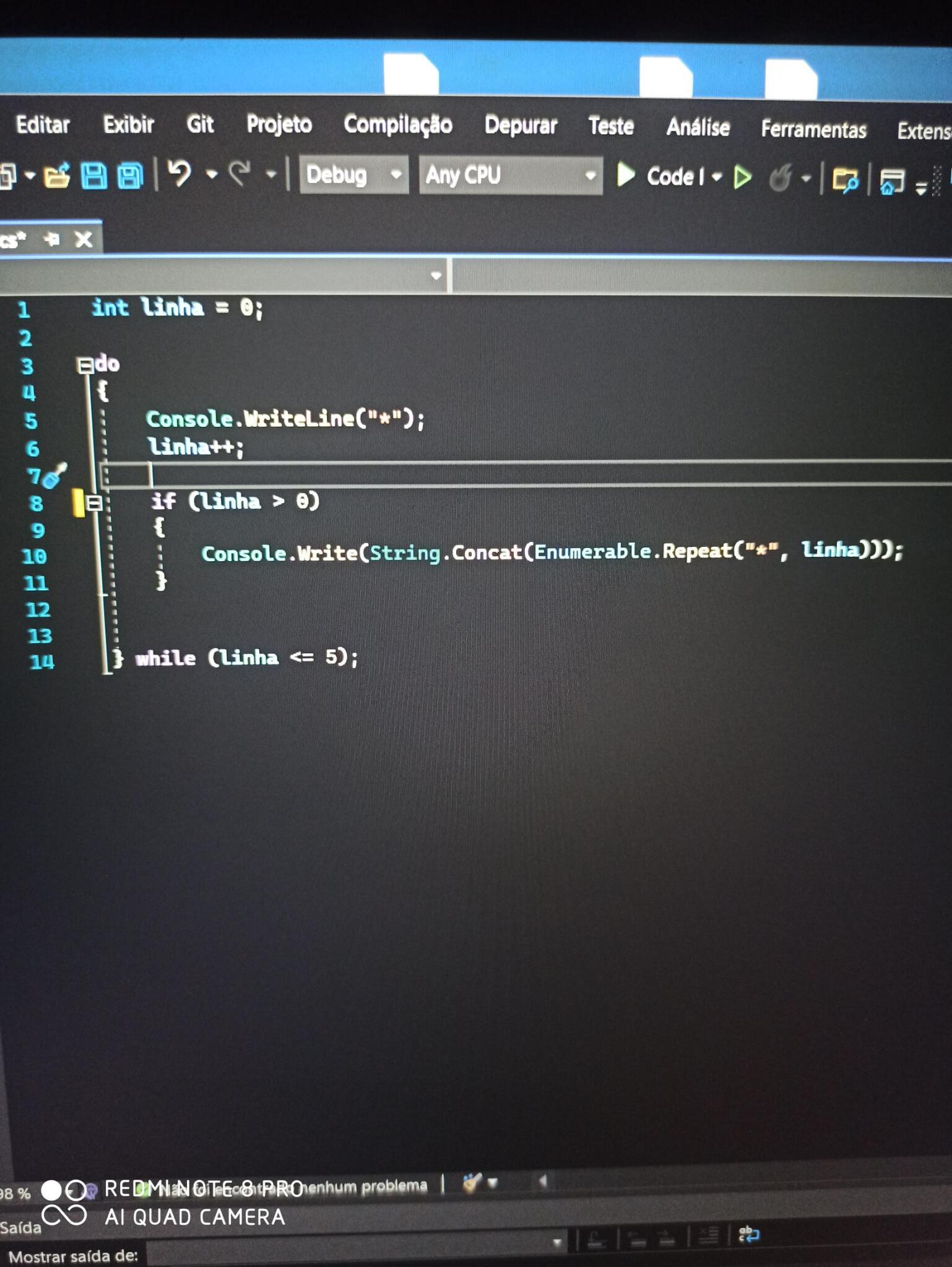

C# porque esse loop do/while repete as linhas no final?
6 horas atrás, mauro_b disse:
Enquanto linha <= 5, significa que terá 6 repetições, portanto, 6 linhas.
34 minutos atrás, mauro_b disse:
Agora é 5 repetições e 5 linhas,

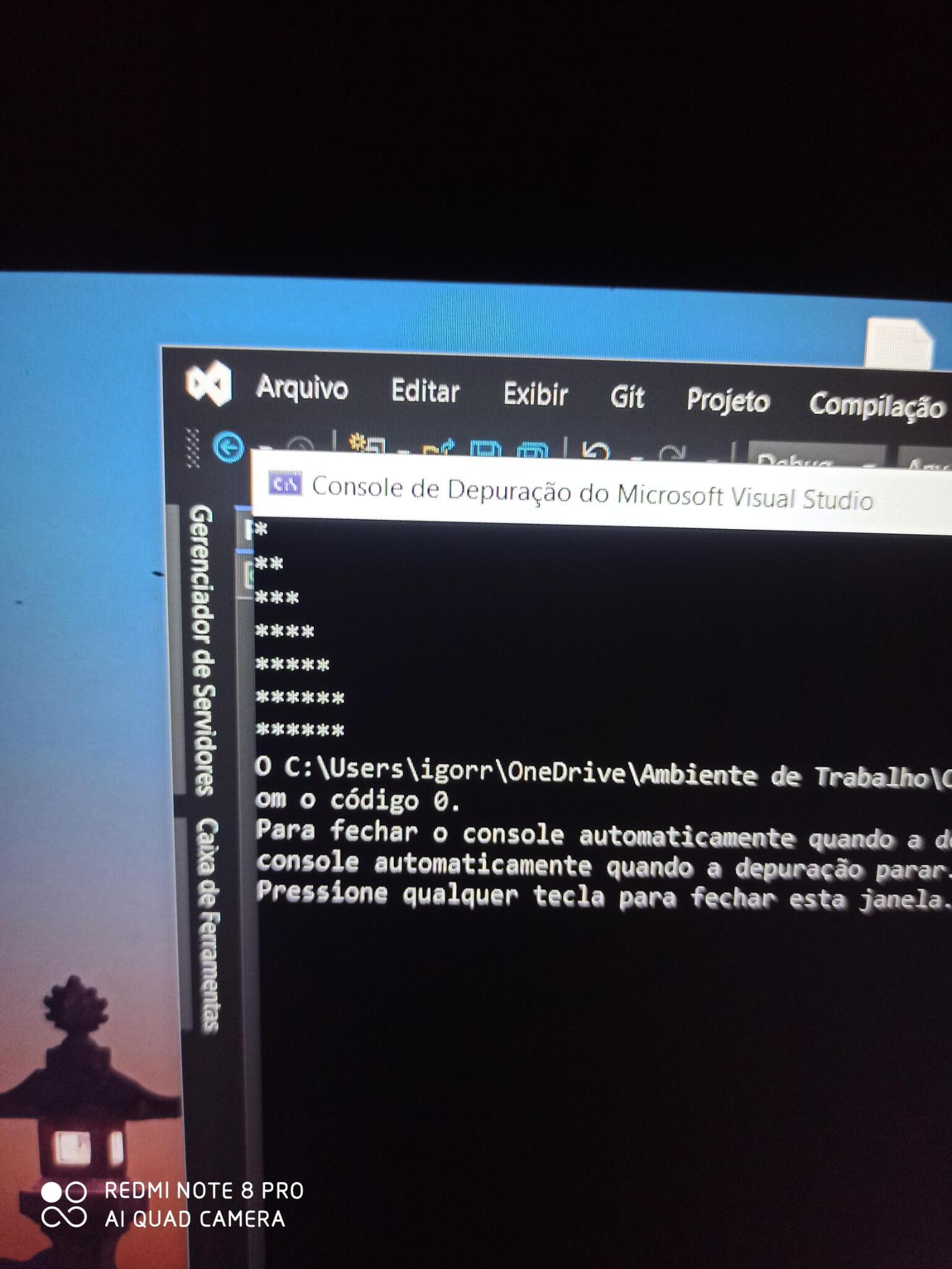

Qual o problema, está fazendo o que é programado para fazer? Qual a saída esperada?
Eu não quero que ela repita a ultima linha...
Ele repete no final
