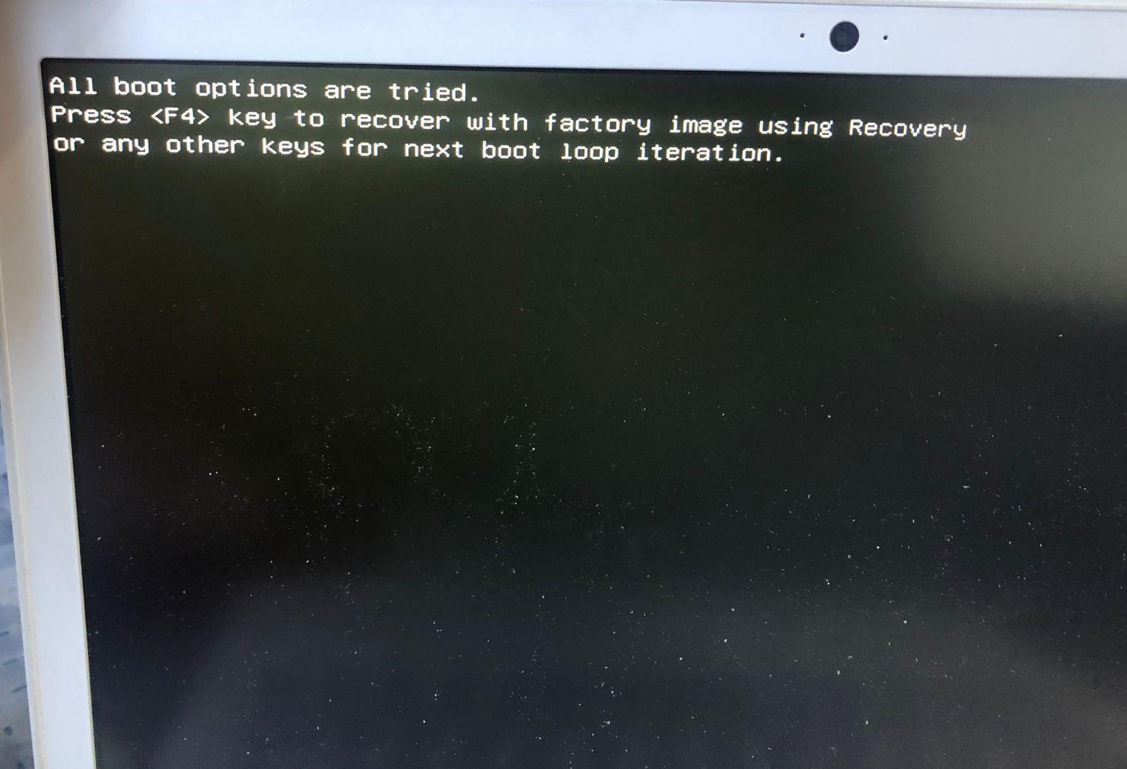

Em fevereiro formatei um notebook Samsung F30 (NP530XBB) normalmente, testei ele e coloquei no armário (até um familiar vir buscar). Essa semana fui ligar ele e para minha surpresa não estava fazendo o boot.
Aparece isso:

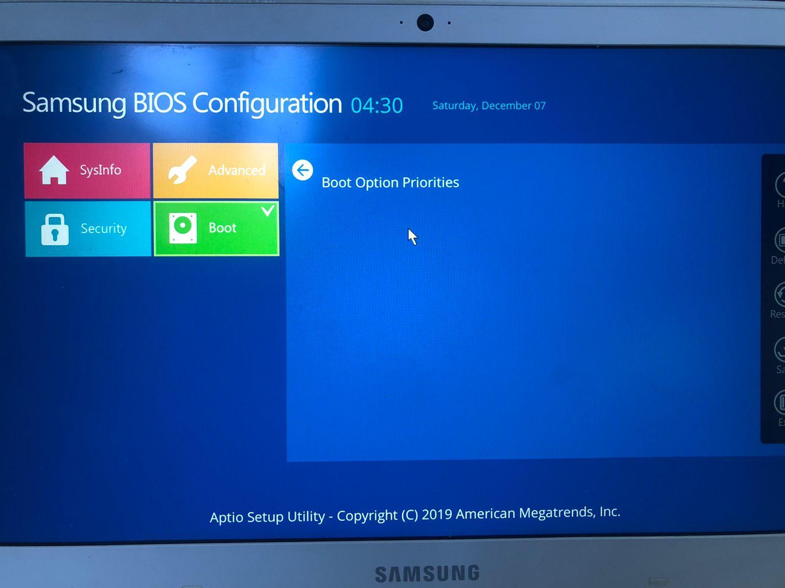

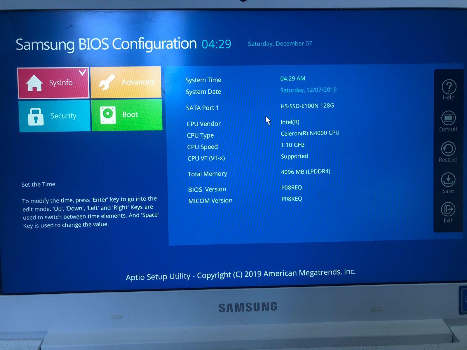

Fui verificar como estavam as coisas na BIOS, na opção de priority boot o eMMC também não é reconhecido, ele aparece apenas na aba SysInfo.

Pois então, coloquei um SSD M.2 para ver se seria reconhecido, e deu na mesma, também só aparece na aba SysInfo. Seguem imagens:
1630086162_WhatsAppImage2022-05-06at11_35_28.thumb.jpeg.3168da327f586eb8c787ffaab89b9d68.jpeg
313881362_WhatsAppImage2022-05-06at11_35_29.thumb.jpeg.098c0d08af317d67e284fc6365cdb59d.jpeg

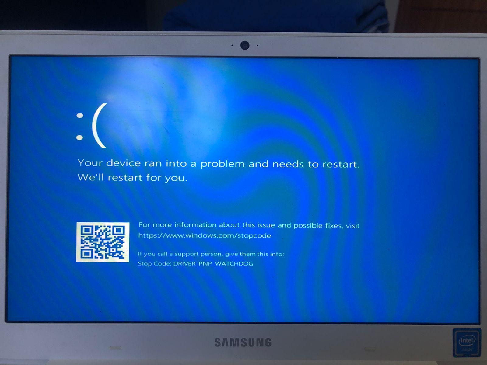

Quando coloco um pendrive bootavel do windows (funcional, pois testei em outro computador), ele fica em loop na tela de carregamento e por fim da esse erro:
797585973_WhatsAppImage2022-05-06at11_37_18.thumb.jpeg.25d032f453f860e061d2cbd41f6e70ba.jpeg

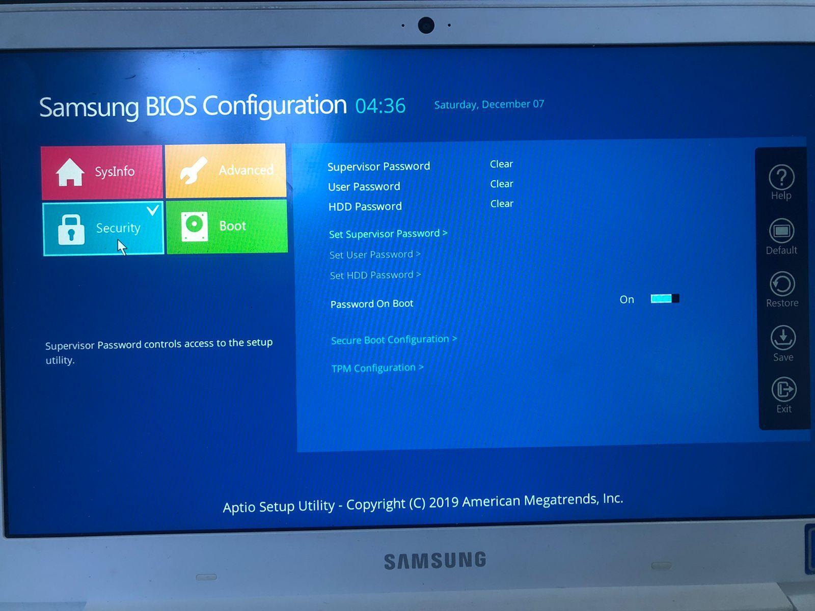

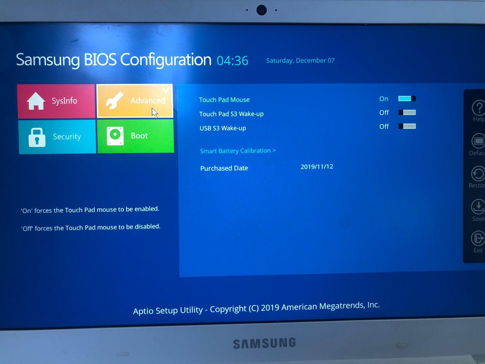

Segue imagem das outras abas caso sejam necessárias:
1605096303_WhatsAppImage2022-05-06at11_42.08(1).thumb.jpeg.e145f25d0faceb5146732a75e4794fce.jpeg
1792149300_WhatsAppImage2022-05-06at11_42_08.thumb.jpeg.1797da075d130abe10d878a45183ec6c.jpeg
