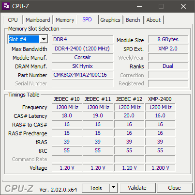

Olá a todos!
Reparei que minhas memórias estão com ranks diferentes em seus slots. Uma está em DUAL e a outra em Single.
Ambas as RAMs são da mesma marca e frequência (2400Mhz).
Isto interfere no trabalho em dual channel?
O que pode ser para esta divergencia?
Grato.
@JP Alenc Neste caso, o Single e Dual se referem ao tipo de projeto da memória. Single é porque a memória possui os chips apenas de um lado dela. Dual ou Double é quando possui os chips dos dois lados.
Não há tanta diferença, mas teoricamente uma memória single é mais rápida que uma dual, justamente pelo circuito ser menos complexo.
No caso, não tem nada a ver com o Dual-Channel. O importante é a informação que está na aba Memory.
