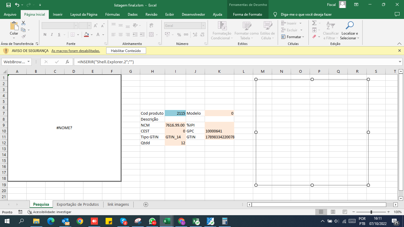

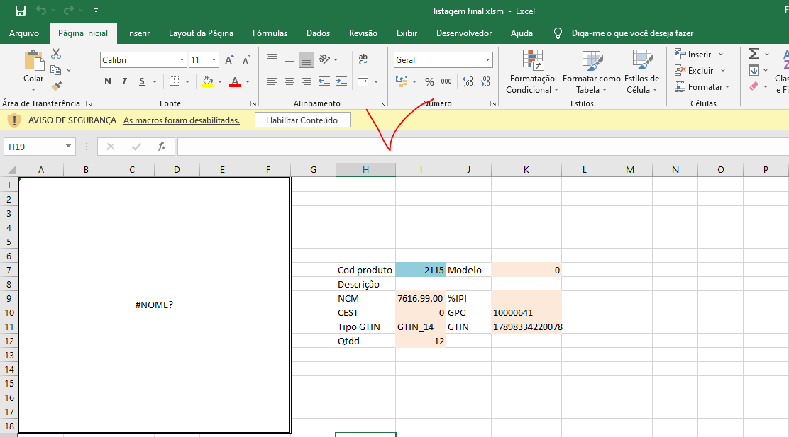

Eu vi no linkedin uma pessoa usando a fórmula procv + imagem para converter o link em imagem.
Achei interessante e útil para mim, tentei usar apenas a fórmula imagem, mas não consegui. Segui os passos do vídeo, também não rolou...
Tentei fazer VBA, porém minha planilha tem mais de mil itens, o que faz ela travar. (também não da para formatar do jeito que eu gostaria, ou seja, primeira coluna de cada linha conter a imagem pequena de cada produto).
Podem me ajudar a identificar o que estou fazendo de errado, por favor?

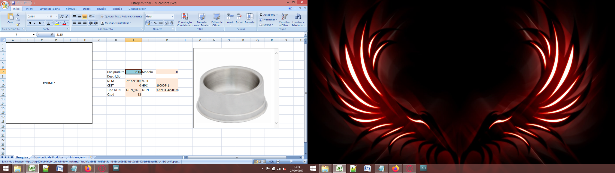

boa noite @Ileusis Luna
achei estranho seu primeiro print, porque mesmo com o erro, deveria ter aparecido a janela web no lado direito, mas tenta substituir os dois códigos por este

se mesmo assim continuar o erro, acho que pode ser diferença de office, no meu uso o 2007, mas ai você tenta inserir a janela web novamente

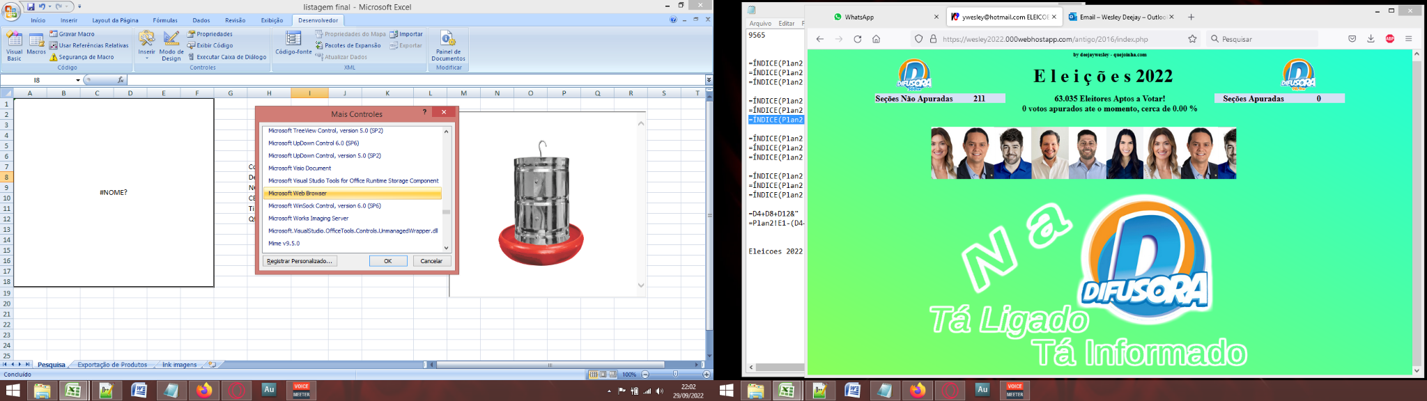

va na guia Desenvolvedor, inserir, e no ultimo quadrinho lá, Mais controles.
na janela que abrir, procure por - Microsoft web Browser
de OK, e clic em qualquer lugar da planilha para inseri-la, digite algum valor em i7 para ver se funciona...
😅ps: ignore a tela a direta do print, é o que estou montando para apuração dos candidatos da minha cidade!

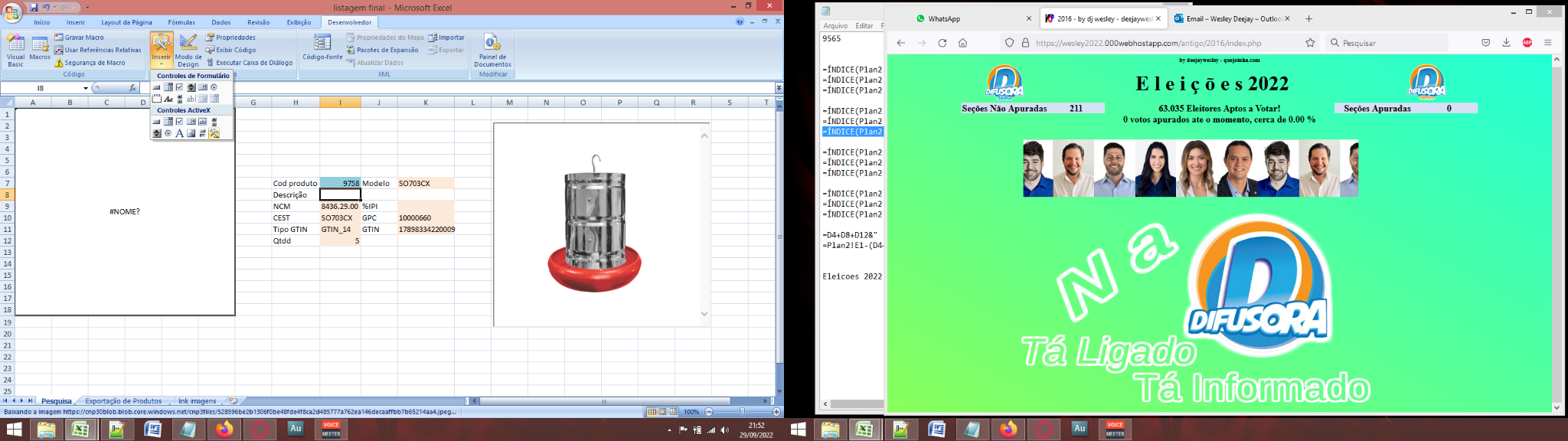

Rapaz, esse recurso está de Murphy. Ele não me deixa colocar, o erro é simples "Não é possível inserir o objeto."
Mas olha o que peguei sm querer, o quadro ao lado direito está lá sim, eu só que transparente
