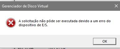

Tenho um HD Externo da WD. Ele, simplesmente, parou de abrir no computador.
Acabei de conectá-lo na porta USB, com o cabo novo e...
1 - Ele não aparece no "Meu Computador"
2 - No "Gerenciamento de Disco", há uma demora para abrir o menu dele. Fica durante um tempo no "Conectando-se ao Serviço de disco". Em seguinda "Carregando informaçõesde configuração de disco". Logo, ele abre e mostra que o disco não está alocado. e em seguida aparece a mensagem que não pode ser executada devido a erro de dispositivo de E/S.

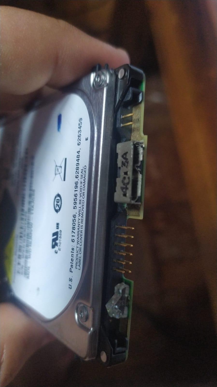

Em 17/10/2022 às 14:29, Persico disse:
@TheDemonLena Oi, desculpa a demora.
Não tem como, porque não tem porta SATA. Ele tem, além da porta USB, ele tem 12 pinos de um lado, aquelas entradas antigas, saca?
Desculpe, mas teu computador tem SATA SIM SENHOR:
Não custa testar, embora eu desconfie que foi pro brejo.
agora, Persico disse:
@Catelan o computadot tem sata. O HD Externo não.
kkkk, você tinha dito porta SATA. Meu, joga fora porque certamente morreu.
Ôpa, acho que você fez outra confusão. Tá falando da caixinha, dentro da qual fica o HD?
Tira do case e verifique qual é o modelo da conexão. Se for IDE, dá para usar um adaptador. Talvez a controladora do case esteja dando problemas. Erro de dispositivo E/S quer dizer "Entrada/Saída", o que pode indicar falha no firmware da controladora.
Pra mim é estranho, eu só conhecia SATA, PATA e SCSI. E olha que sou velho!
