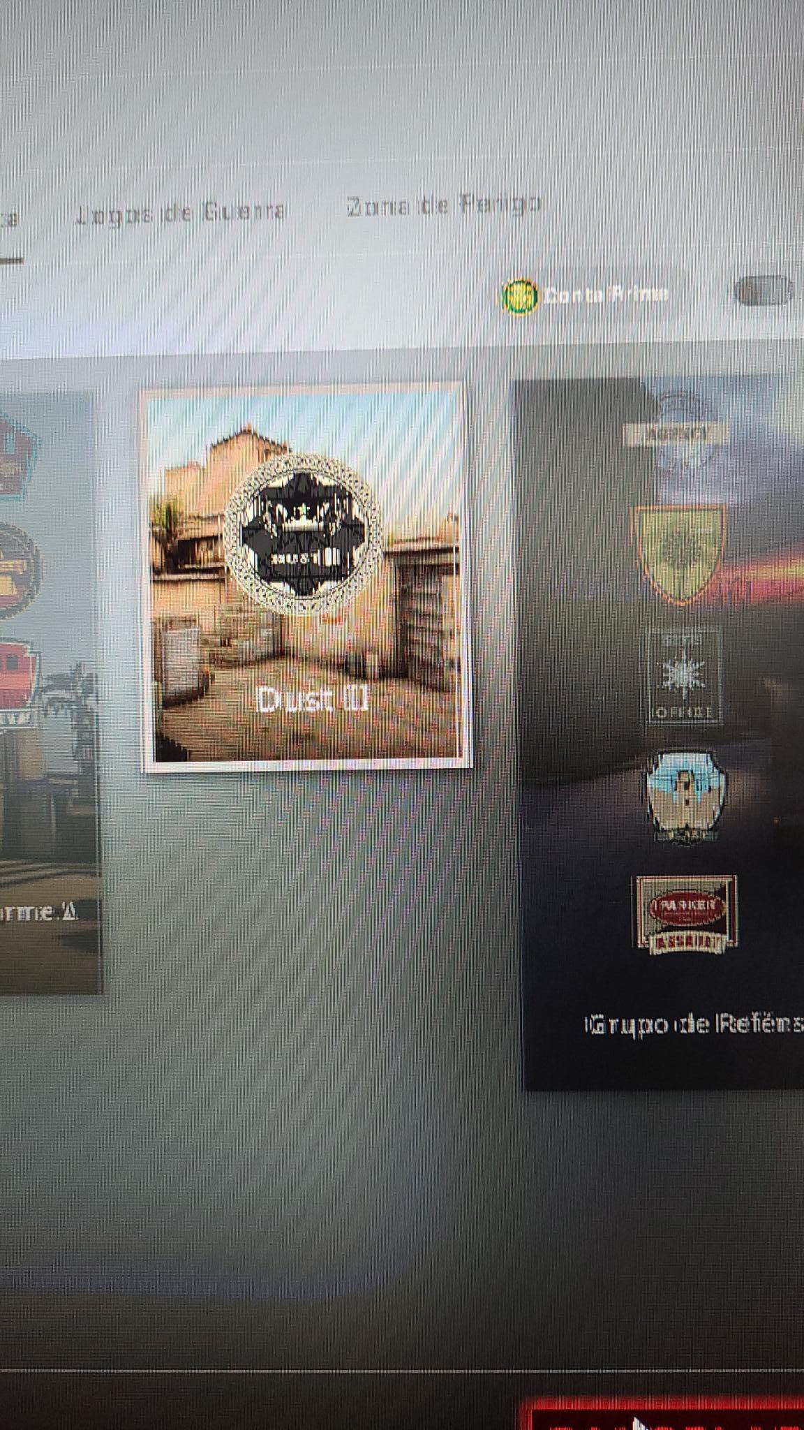

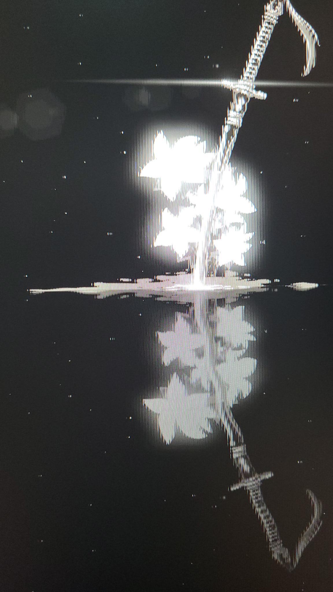

Comprei um aoc hero e ele chegou ontem. Mas veio com a imagem super estranha como se os pixels tivessem cortando ela verticalmente.
O 144hz funciona tranquilo mas essa questão da imagem realmente deixa ele impossível de usar, acham que pode ser defeito ou alguma incompatibilidade?
Já tentei até criar resolução personalizada, ligar em xbox e parece que é problema com a tela mesmo já que nenhuma tentativa resolveu.
IMG-20221201-WA0027.thumb.jpeg.8199ebc9e4a77d2cbeab22f797e5dc6a.jpegIMG-20221201-WA0031.thumb.jpeg.404476ffedc93cf0b5cfd8adaebc9525.jpeg
@FlappyTMPK Como dito pelo amigo Pepse, coloca em 120hz para testar.
Eu tenho o AOC Hero, e só conseguia usar em 120hz. Somente depois que criei uma resolução específica, consegui usar o 144hz e, mesmo assim, da alguns bugs na tela.
Sugiro você acionar a garantia também. O AOC Hero é um bom monitor com bom custo-benefício, mas estou vendo muitos relatos de problemas.
Creio que seja defeito cara, eu uso o meu AOC Hero em 144hz tranquilamente, graças a Deus sem nenhum problema, e você também deveria conseguir já que o monitor foi feito pra isso. O melhor é acionar a garantia se ainda tiver, ou levar numa assistência para ver o que acontece.
@Pepse Testei todas as frequências possíveis e continou igual a imagem manos.
Solicitei troca pela loja e eles já pediram pra enviar pra eles, achei que dava pra resolver mas pelo visto não.
Valeu pela ajuda pessoal
