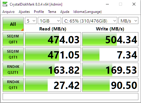

Boa dia galera. estou tendo um problema na minha SSD da Kingspec.
ela normalmente funciona tranquilo, aí do nada fica lenta, mas lenta de verdade.
passei o crystal disk mas não acusou nenhum erro, e saúde em 98%.
no crystal diskmark deu esse resultado aí, e é bem isso que acontece em gravação, grava rápido normal, aí baixa a velocidade de gravação pra 7MB/s, às vezes baixando até pra 2.
já troquei o cabo sata, a porta da placa-mãe, já verifiquei o trimm.
será que está pifando mesmo?
11 minutos atrás, Catelan disse:
Mostre a taxa de ocupação de cada partição.
eu estou no serviço agora, mas a partição é única, só o C mesmo, os outros dois são outras HDs.
ele está com o uso em 50%

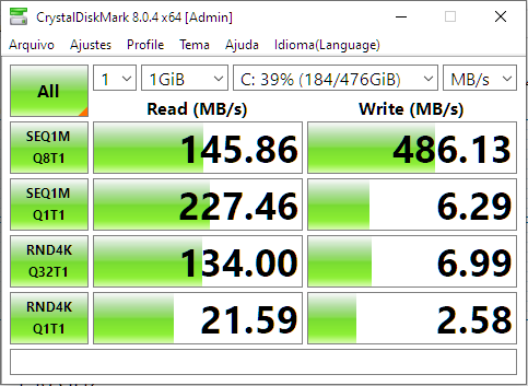

Eu desinstalei os jogos que haviam na SSD pra liberar espaço. agora está em 39% de uso. mas ainda mantém o problema, as vezes lento na gravação.
será que tem setores mais lentos nessa SSD? Existe isso?

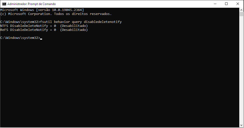

o comando trimm tem que ficar desse jeito mesmo, não é?

Acho que desativado é diferente de não instalado, mas enfim, pode mesmo ser o disco. Por mais confiável que seja o resultado do Crystal, sempre existem fatores interferentes quando você testa o próprio disco do sistema. O ideal para confiar ou desconfiar totalmente dele seria testá-lo em outro computador e, de preferência, totalmente formatado. Eu particularmente prefiro o benchmark do HDTune que mostra em gráfico todas as áreas do disco.
1 hora atrás, Catelan disse:
eu estava pensando mesmo se tinha algum programa pra testar a velocidade de acordo com os setores do disco, mas não achei nada na internet pesquisando assim. vou tentar rodar esse programa pra ver. brigadão
