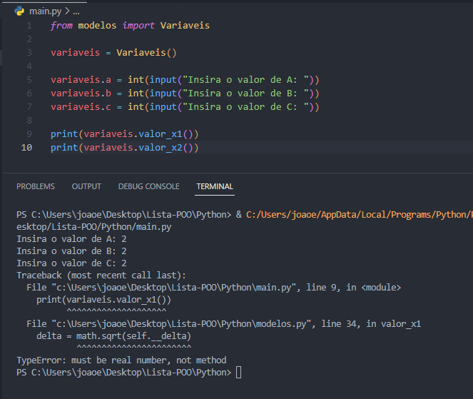

Boa noite, estou tentando imprimir o resultado de uma função, porém me retorna o seguinte resultado
<bound method Variaveis.valor_x1 of <modelos.Variaveis object at 0x0000029AD840E3D0>>

O código corrigido ficaria assim:
# Cria uma instância da classe Variaveis
variaveis = Variaveis()
# Atribui os valores das variaveis
variaveis.a = int(input("Insira o valor de A: "))
variaveis.b = int(input("Insira o valor de B: "))
variaveis.c = int(input("Insira o valor de C: "))
# Usa o operador de chamada de método (`.`) para acessar o resultado dos métodos
print(variaveis.valor_x1())
print(variaveis.valor_x2())
Isso deve resolver o problema e permitir que você imprima o resultado das chamadas dos métodos valor_x1 e valor_x2.
O código estava retornando um "bound method" porque você está tentando chamar uma função como se fosse uma propriedade (sem os parênteses).
Para chamar uma função, é necessário usar os parênteses, assim:
print(variaveis.valor_x1()) print(variaveis.valor_x2())
Isso vai chamar as funções e retornar os valores corretos.
Além disso, no código da classe Variaveis, ambas as funções valor_x1 e valor_x2 possuem o mesmo código. Isso pode ser um erro e pode levar a resultados incorretos. É preciso verificar se o código está correto e, se necessário, corrigi-lo.
