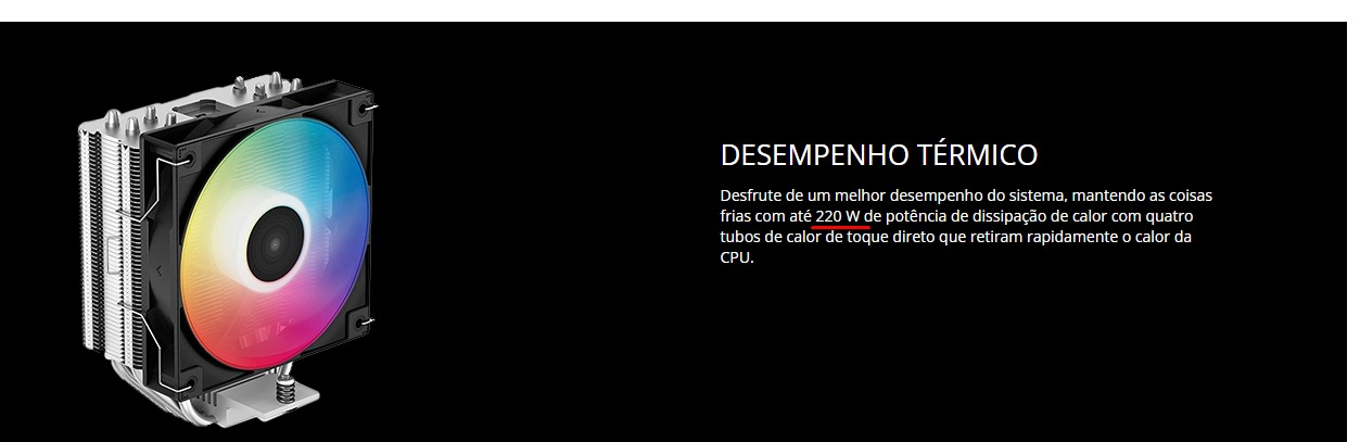

no caso do AG400 do primeiro link, vi que o tdp dele é 220

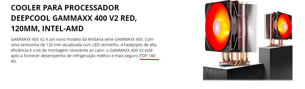

já o gammax 400 é 180
além de também 400 RPM a mais, queria saber se isso influencia para maior desempenho, ou pelo menos a confirmação que ambos vão entregar um desempenho semelhante e que eu posso optar pelos coolers RGB's sem ter a preocupação de perder desempenho por não ter pego o gammax 400 v2.

Entre os dois (AG400 e Gammaxx 400) a diferença deve ser pequena, sendo o AG400 pouco melhor.
A ventoinha do AG400 tem pressão estática um pouco maior e RPM também. Isso é importante notar.
No site da DeepCool o AG400 consta capacidade dissipação de calor de 220W.
O Gammaxx o TDP é 180W. Olhando as specs o AG400 tem melhor desempenho.
