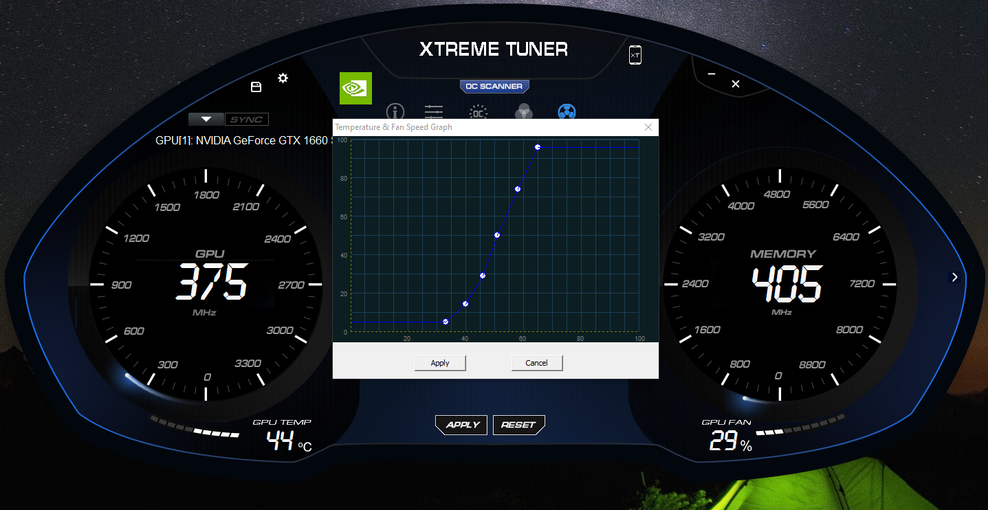

Pelo que entendi no software da galax, quando passa o limite da temperatura ele salta para o próximo ponto. Ou seja, quando chegar em 51 ºC ela vai entrar em 100%. Tenta fazer um gráfico assim:
Esse gráfico foi feito no paint só para demonstração, quando chegar em casa posso tirar print do meu para monstrar.
Pode tentar deixar 40ºC - 0, 50ºC - 560, 60ºC - 1120, e 85ºC no máximo. Se conseguir "controlar" a rotação assim, depois vai alterando esses valores que citei conforme achar melhor.
